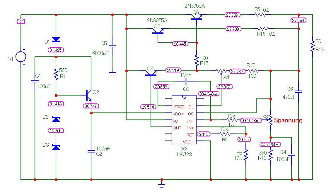

hallo,
hier habe ich eine Netzgerät-Schaltung, aber ohne Stromregelung.!
der Widerstand R6 begrenzt zwar den Strom auf 3,5A
es wäre aber besser eine Stromregelung einzubauen,
geht das ,oder ist der Aufwand zu groß ?

Kann mir mal einer die ominöse Konstruktion von D4 + Q1 + X1 und dem
bischen Hühnerfutter darum erklären?
Also einen Thyristor vor das ganze Teil zu platzieren, ich weiß nun
nicht aus welcher Idee das stammt, oder was das bezwecken soll.
Wenn man jetzt noch den Wert von D4 hätte, könnte man ja mal
spekulieren, aber insgesamt sieht die ganze Schaltung schön mächtig nach
etwas alt und nicht sehr sinnvoll aus.
Das "Gestrüpp" auf der ganz linken Seite unten, da gab es wohl früher
noch keine Konstant-U-Regler, weiter mit Q5 und Q6 einfach mal parallel,
den Treiber-Transi Q4 gleich mal direkt rangeklatscht, R13 mit 20 Ohm
soll dann wohl zur gleichmäßigen Belastung oder
Schwingnungsunterdrückung dienen, an Q2 seinem Emitter hätte man auch
noch einen R ransetzen können,
irgendwie gesamt etwas sehr seltsam die "Technologie"
und wuseltronik will das so noch verfeinern, mit einer Stromregelung?
Such dir etwas bewährtes sonst suchst du dadrin am Ende noch jeglichen
Konstruktionsfehler, und zusätzliche Funktionen baut man auf stabilen
und logischen Schaltungen auf, nur mal so meine Meinung dazu

Wenn das IC ein 723 ist, könnte man den Strom, bei der die
Strombegrenzung anspricht reduzieren, indem man den 0,2 Ohm Widerstand
vergrößert, z.B. Umschaltbar auf z.B. 2 Ohm und dann 1/10 des Stromes.
Für eine feine Einstellung könnte man z.B. in die Leitung zum CL Eingang
einen Widerstand von z.B. 5 K einfügen, und dann zusätzlich einen
kleinen variablen positiven Strom (bis ca. 0,1 mA) zum einstellen
nutzen.
Eine wirklich genaue Stromregelung wird das aber nicht, weil
Temperaturabhängig.
Die direkte Parallelschaltung von Q5 und Q6 ist übrigens nicht gut.
Dafür solle man R6 (den 0,2 Ohm Widerstand) lieber als 2 mal 0,4 Ohm für
die beiden Transistoren getrennt haben und dann über z.B. 2 mal 100 Ohm
den Mittelwert zu bilden.

Der Teil mit dem Tyristor sollte wohl so eine Art Vorregelung sein,
vermutlich um die Verlustleistung zu reduzieren. Ab das so gut
funktioniert kann ich nicht sagen, hängt aber ggf. vom Trafo ab.
Den Kondensator C4 würde ich lieber weglassen. Der kann bei der
maximalen Spannung Probleme mit der Stabilität verursachen. Das ist aber
nicht das einzige Problem bei der Schaltung.
Die 20 Ohm am Ausgang sehe ich mehr als Last für die Simulation, nicht
als Teil der realen Schaltung.

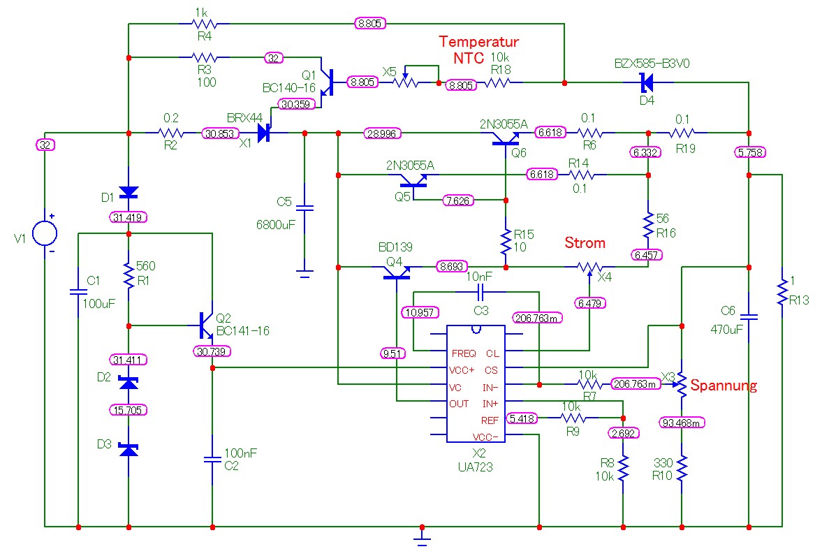

Begrenzung der mittleren Verlustleistung bei niedriger Ausgangsspannung.
Lässt Halbwellen weg, bis die Spannung am Elko C5 zu tief absinkt.
Ergibt nur Sinn, wenn die Schaltung mit Halbwellen gefüttert wird, also
C5 der einzige Ladeelko ist.
Der reale Wert von D4 steht drin, 31,9V-27,5V = 3,4V.

Ich mutmaße auch mal, dass das IC ein 723 ist. Da geht das sogar sehr
einfach. Schau mal hier Bild 3.2.6 A:
http://www.joretronik.de/Web_NT_Buch/Kap3/Kapitel3_2.html
Der Trick besteht darin, dass der CL-Eingang nicht direkt am
Shunt-Widerstand liegt sondern mit einem Poti zwischen Emitter- und
Basispotenzial des Längsregler abgegriffen wird. Dadurch läßt sich die
Strombegrenzung trotz niederohmigen Shuntwiderstand sehr empfindlich
einstellen.
Natürlich ist das sehr ungenau und temperaturabhängig, aber für die
meisten Anwedungen völlig ausreichend.

Die Idee mit dem Poti an der BE Strecke des Leistungstransistors ist
schon gut. Wenn man am Ausgang eine Darlingtonschaltung hat, kann man
ggf. die Hilfspannung auch weniger Temperaturabhängig mit einer extra
Diode erzeugen.

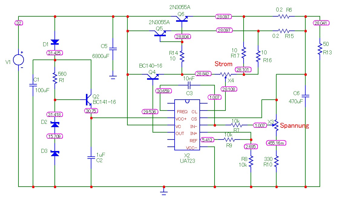

R15 ist auch etwas sehr groß - das können auch 5-10 Ohm werden. So wie
es jetzt ist dient R15 auch zur Strombegrenzung, allerdings mit der
Verstärkung der Transistoren noch dahinter. Bei 3,5 A am Ausgang würden
da schon rund 100 mA durch r15 fließen, und das wäre dann mit 10 V doch
etwas viel an Spannungsverlust.
Besser ist es zur Strombegrenzung weiter die Widerstände am Emitter zu
nutzen. Wenn man es einfach haben will, einfach R17 weglassen und den
Poti an den Emitter von einem der Transistoren. Wenn es etwas besser
werden soll,  kleine Widerstände (deutlich kleiner als der Poti, z.B. 10
Ohm) von jeweils dem Emitter der 2N3055 zu der Seite des Potis wo jetzt
R17 ist. Über die beiden Widerstände bekommt man die mittlere Spannung
über die 0,2 Ohm Widerstände. Für 3,5 A sollten die Widerstände dann
auch etwas größer (z.B. 0,4 Ohm) werden, weil jetzt effektiv die beiden
Widerstände parallel sind mit 0,2 Ohm ginge der Strom bis rudd 6-7 A
wenn der Rest mitmachen würde.
Der Kondensator C4 ist immer noch suspekt und vermutlich eher schädlich
als hilfreich.

Mit der Leistung haben nicht nur die 2N3055 ein Problem, sondern auch
der arme BC140 davor. Der ist auch für nur 3 A schon überfordert. Der
Transistor muss schließlich auch bis etwa 1/20 des Ausgangsstromes und
worst case fast die volle Spannung vertragen. Das wären bei 6 A am
Ausgang immerhin 300 mA* 40 V = 12 W. Da sollte also schon eher so etwas
wie ein BD237 hin.
Wenn man schon am Simulieren ist, sollte man sich noch den Frequenzgang
und die Stabilität gegen Schwingungen ansehen. Die eigentliche Kunst bei
einem Labornetzteil ist es nämlich zu verhindern das die Regelung
schwingt, und das bei jeder erlaubten Last.

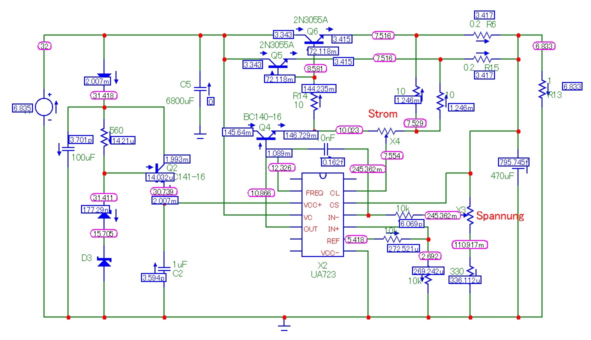

Der uA723 möchte 0.7V zwischen CL und CS sehen damit er abregelt, da
0.7V zu viel für die shunts sind ziehst du also die UBE der 2N3055 davon
ab, übrig bleiben 0.7V an R6/R15 von denen du mit X4 einiges zum uA723
zurückführst, z.B. 0.07V falls der Strom aus 1/10 der
Maximalbelastbarkeit aufgedreht wird.
Allerdings werden deine 2N3055 heiss und der uA723 hoffentlich nicht und
UBE sinkt mit steigender Temperatur um 2mV/K, hat also die 70mV schon
erreicht wenn die Endtransistorchips nur 35 GradC wärmer sind als der
Spannungsregler.
Was für ein Humbug, was für ein Murks, natrülich merkt deine per
Simulation zusammengeschobene Schaltung davon nichts, weil du nicht
ordentlich extrema simulierst mit Temperatureffekten und allem was
dazugehört, sondern hier Kindergarten spielst.
Auch spielt die absolute Spannung an CL eine Rolle, die darf nicht bei
30V liegen wenn der uA723 mit 30V versorgt wird, weil der interne OpAmp
gerade mal 27V ausgibt und davon die Strombegrenzungsschaltung noch was
abziehen  muß. aDas fällt dir natürlich auch nicht auf, wenn du nur eine
Ausgangsspannung von 6.8V simulierst.
Lass es lieber, deine Murksschaltungen hier als angebliche Lösungen zu
verkaufen, bau sie erst mal selber auf.

Die Spannung am Ausgang wird schon von alleine nicht höher als die
Spannung die der µA723 ausgeben kann. Dahinter ist ja nur ein Darlington
Emitterfolger. Das Problem ist also, das man nicht mehr als vielleicht
26 V hinten raus bekommt.
Die Widerstände zur Strommessung sind schon so ausgelegt, das man auf
maximal rund 0,6 - 0,7 V kommt. Das dies keine wirklich stabile
Strombegrenzung ist, war eigentlich auch schon klar. Das Problem mit der
Erwärmung der Transistoren ist schon klar, aber bei bis zu 0,7 V am
Shunt nicht so groß. Ein echtes Problem wird es, wenn das Stromlimit auf
weniger als vielleicht 1/5 reduziert wird. Immerhin werden dabei die
Transistoren dann nicht mehr so heiß.  Wie man ein bisschen Abhilfe
schaffen kann habe ich oben schon erwähnt: einfach über Diode und
Widerstand unabhängig noch mal die 0,7 V erzeugen.

Nun brumm mal nicht so rum, ohne Dir die Schaltung genauer angesehen zu
haben. Von der etwas ungünstigen Dimensionierung abgesehen, entspricht
sie immer noch weitgehend der typischen Applikation.
Diese Erklärung hört sich eher abstrus an. Die B-E-Spannung addiert sich
zu der Spannung an den Shunts, wodurch sich die Empfindlichkeit der
Strombegrenzung erhöht. Um auf 1/10 des Maximalstromes zu kommen, müssen
0,63V addiert werden (grob gerechnet), die restlichen 0,07V kommen vom
Shunt bei 1/10 Maximalstrom.

Diode als Spannungsquelle verwendet, die aus der Basisspannung des
Treibertransistors versorgt wird (wurde wohl schon weiter oben gesagt).
brumm, brumm, brumm, Die Schaltung aus dem Link ist erprobt und
funktioniert sehr gut. So weit ist der TE ja nicht davon entfernt. Dass
man damit keine Präzisions-Stromquelle bauen kann ist klar, aber das
geht mit der internen Strombegrenzung des 723 sowieso nicht.
Vielleicht solltest Du Dir doch mal den Innenschaltplan des 723 ansehen.
Dann würdest Du merken, dass dieser Fall niemals eintreten kann, solange
die Längstransistoren noch intakt sind. Wenn sie defekt sind,
funktioniert die Strombegrenzung ohnehin nicht mehr. CS ist fest mit der
Ausgangsspannung verbunden, wie auch vom Hersteller vorgesehen und kann
deshalb niemals auf einem unzulässigen Pegel liegen. Gleiches gilt für
den CL-Pin, dessen Spannung ja 0...0,7 V darüber liegt. Die
Strombegrenzung ist also schaltungsbedingt im gesamten Spannungsbereich
unabhängig von der Ausgangsspannung voll funktionsfähig.
Vielleicht solltest Du sie selbst mal aufbauen. Es macht sich immer
besser, wenn man weiss, worüber man schreibt. Einfache Schaltungen
funktionieren manchmal viel besser als der Theoretiker glauben will.
Jörg

Sooo, jetzt noch mal eine Version aber mit Thyristor Schaltung,
laut Simulation geht der Strom nicht über 5,7A, hängt von R19 und R16
ab,
die Thyristorschaltung ist zur Hitzeabschaltung, wenn der NTC hochohmig
wird, sperrt der Thyristor.!
p.s.: das soll keine Schaltung mit "Laboranspruch" sein !!
einfach und preiswert, ich werde das mal nachbauen und sehn was
passiert.
Prost Neujahr
#2467793
Und da wie allgemein bekannt ein NTC mit höherer Temperatur
niederohmiger wird, wird es kaum abschalten.
> und sehn was passiert.
Ich hole nun schon mal Cola und Popcorn.
Besonders R13 gefällt mir ausnehmend gut.
Der Kühlköper an Q4 ebenfalls.
Auch die Verbindung des Stromreglers X4 zur Basis der
Längsregler-2n3055.
Etc.
Doch, könnte ein schönes silvester werden .-)))
Winterhoff aka mawin hat schon recht mit seiner Einschätzung.
Gast #2467801
> wenn der NTC hochohmig wird, sperrt der Thyristor.!
Habe da noch in Erinnerung, dass ein Thyristor, wenn er erst einmal
gezündet hat, solange durchgeschaltet bleibt, bis der Strom null wird.
Da V1 als Gleichspannungsquelle gezeichnet ist, wird er wohl nie
sperren.
Ich würde den Thyristor eher als Vorregelung einsetzen, damit die
Transistoren erst gar nicht zu heiß werden.
Prost Mahlzeit
gk
#2467966
Hat denn schon mal irgendwer eine solche einfache Thyristorschaltung
zur Verlustleistungsreduzierung benutzt und kann über praktische
Erfahrungen berichten? Das man eine solche Schaltung nur direkt
hinter einem Brückengleichrichter (Ohne Siebung) anordnen kann,
dürfte ja wohl klar sein.
Gruss
Harald

Gast #2468581
Mit der Vorregelung nach der Ausgangsspannung ist die Kühlung von Q4
nicht mehr das große Problem. Der Schleifer des Potis sollte noch einen
Vorwiderstand bekommen, um den Strom durch den Eingang CL zu begrenzen.
So groß ist der Nachteil nicht, wenn man die Vorregelung noch der
tatsächlichen Ausgangsspannung geht: es reduziert sich die Leistung auch
im Worst case Fall, nicht nur im Normalfall. Damit darf man also
wirklich beim Kühlkörper und Q4 sparen. Der Nachteil ist ein langsamer
Anstieg der Spannung beim Übergang CC nach CV - wirklich stören tut das
meist nicht.
Mit nur 0,1 Ohm als Emitterwiderstand wird das ggf. schon knapp und man
bräuchte relativ große Kühlkörper. Da war die Version davor mit den 0,2
Ohm und ohne extra Shunt eigentlich besser. So gut, dass es groß auf den
TK und die Verlustleistung des Shunts ankommt ist die Schaltung ohnehin
nicht.
Das mit dem NTC wird so noch nicht gehen. Bestenfalls schaltet der bei
zu tiefer Temperatur ab. Auch ist die Einstellung sehr ungenau.

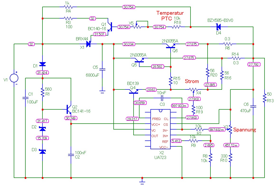

Gast #2469688
Sorry !!
Sorry !!
das ist natürlich ein PTC -> steigender R bei steigender Temperatur
wenn der PTC über 15k geht, sperrt der Thyristor.
das mit den 3 Emitter-R finde ich auch nicht so toll,
bastle schon an einer neuen Version.
Gast #2470590
Das mit der Temepratursicherung per PTC ist noch nicht gut. Bei zu hoher
Temperatur wird die Spannung der Vorrregelung zu klein und man bekommt
Störungen (100 Hz) am Ausgang. Außerdem fließt so immer ein gar nicht so
kleiner Strom zum Ausgang, man braucht also ein relativ große
Mindestlast. In der 1. Version war Strom schon mal kleiner. Der
Widerstand in der Vorregelung ist ggf. auch sinnvoll bzw. nötig, wenn
der Trafo eine sehr kleine Impedanz hat da gibt sonst reichlich
Störungen und der Ladeelko wird gequält.
Besser wäre es den Regler bei Übertemperatur für eine Zeit ganz
abzuschalten und per LED zu signalisieren.
