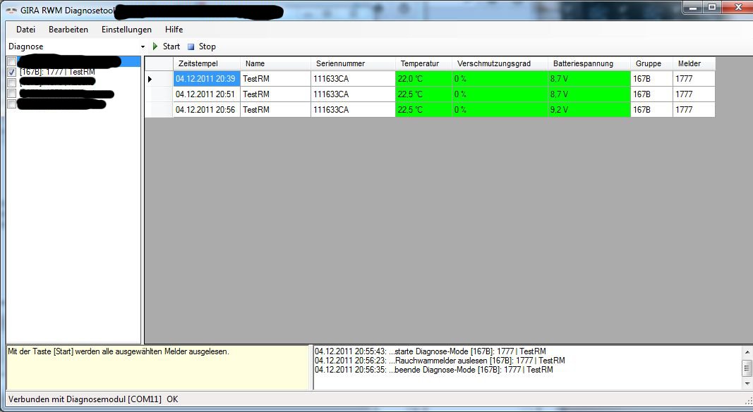

Die Daten kann ich schon mal mitlesen. Ich habe nur keine Ahnung wie ich
sie dekodieren muss um an die Wert zu kommen... Hier mal ein paar
Beispiele. Die Restlichen Felder verändert sich erstmal nicht.
Temp. 21,0°C
Verschmutzung 0%
Batt.Spg  8,7V
COM14: <STX>0002:014B0146<ETX>
COM14: <STX>0003:00DB3801<ETX>
COM14: <STX>0004:00620000<ETX>
COM14: <STX>0005:01DC5252<ETX>
COM14: <STX>0006:00000000<ETX>
COM14: <STX>0007:00000000<ETX> = Verschmutzungsgrad

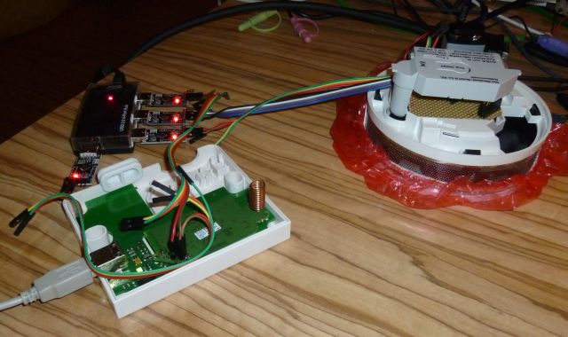

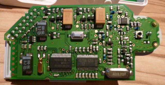

ich versuche mal kurz meinen Schaltungsaufbau zubeschreiben, macht die
Sache vielleicht einfacher ;-) Das DiagnoseTool (DT) ist nichts anderes
als ein FT232RL mit einer Funkmodul Huckepackplatine (sieht zumindest
identisch aus und schein die gleiche Pin-Belegung zuhaben ->
DualVDS_DiagnoseVergleich.jpg).
[PC]----[FT232RL]-<>-[Funkmodul]  ~~Funk~~  [Funkmodul]--<>---[RM]
An den Stiftleisten "<>" greife ich mir jetzt jeweils die RX, TX & GND
Signale ab und gehe damit auf USB2TTL Wandler. Dort jeweils nur auf den
Eingang um passiv mit zu sniffen. Im angehängten LOG sind somit die
Daten [Funkmodul]--<>---[RM] = Com 12 & 13   und
[FT232RL]-<>-[Funkmodul] Com8 & 14.... Die LOG entstehen, wenn man
mittels GIRA SW die Melder abfragt.
Eine Eigene Abfrage ist mir noch nicht gelungen, bin aber auch kein
Experte. Habe es nur mal kurz mit hterm probiert und versucht eine <NUL>
zum DiagnoseTool (DT) zusenden. Der Fehler kann aber auch zwischen den
Ohren liegen, da ich noch nie mit Hterm gearbeitet habe. Habe das auch
zum RM versucht und keine Antwort bekommen... Evtl. muss man mal die
anderen Port Pins durch messen, ob der RM ein Hinweis benötigt das ein
"Funkmodul" steckt. Es gibt ja auch noch ein Relais Modul.
Da das Funkmodul im DT fest eingelötet ist komme ich nicht dazwischen um
der SW Daten zusenden. Einfache RS232 Anschlüsse akzeptiert die SW
nicht.
Kay

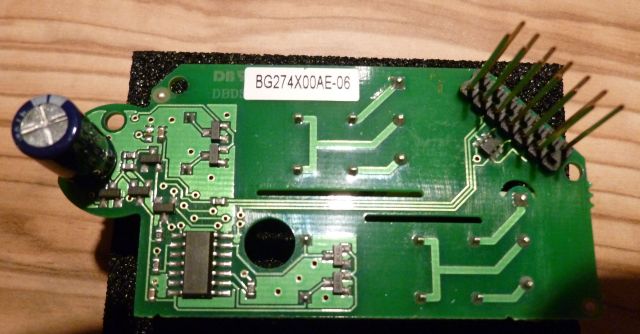

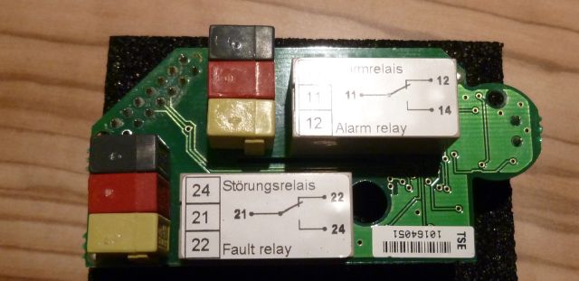

von Tom P. (booner)
Hei,
sorry dass ich den alten Thread nochmal ausgrabe... ;-)
Weiß man schon zu den anderen Pins mehr?
Pins   Beschreibung
1&2    VCC
3&4    GND
5&6    TX
7&8    ??
9&10   ??
11&12  3,3V
13     Reset
14     Teset
Kay, Du schreibst, dass auf Pin 3 RX liegt.
Sicher? Denn nach dem Schaltplan müsste 3&4 auf GND liegen.
Wie muss man 13 und 14 verstehen? Sind das Ein- oder Ausgänge?
Ich würde mir gerne ein kleines RS485 Modul für die Rauchmelder bauen.
Zuerst soll mal nur gemeldet werden, ob Alarm oder Störung anliegt.
Dann würde ich gerne Alarm und Testalarm aktivieren können.
Die Versorgung der Melder soll über 12V an den Dreierpins erfolgen.
Gira-Vernetzung wollte ich nicht nutzen um den Alarm einem einzelnen RM
zuordnen zu können. Wenn das alles funktioniert und noch Motivation
vorhanden ist, würde ich gern die Daten der seriellen Schnittstelle
auslesen. Aber das wäre nur ein nettes Gimmick...
