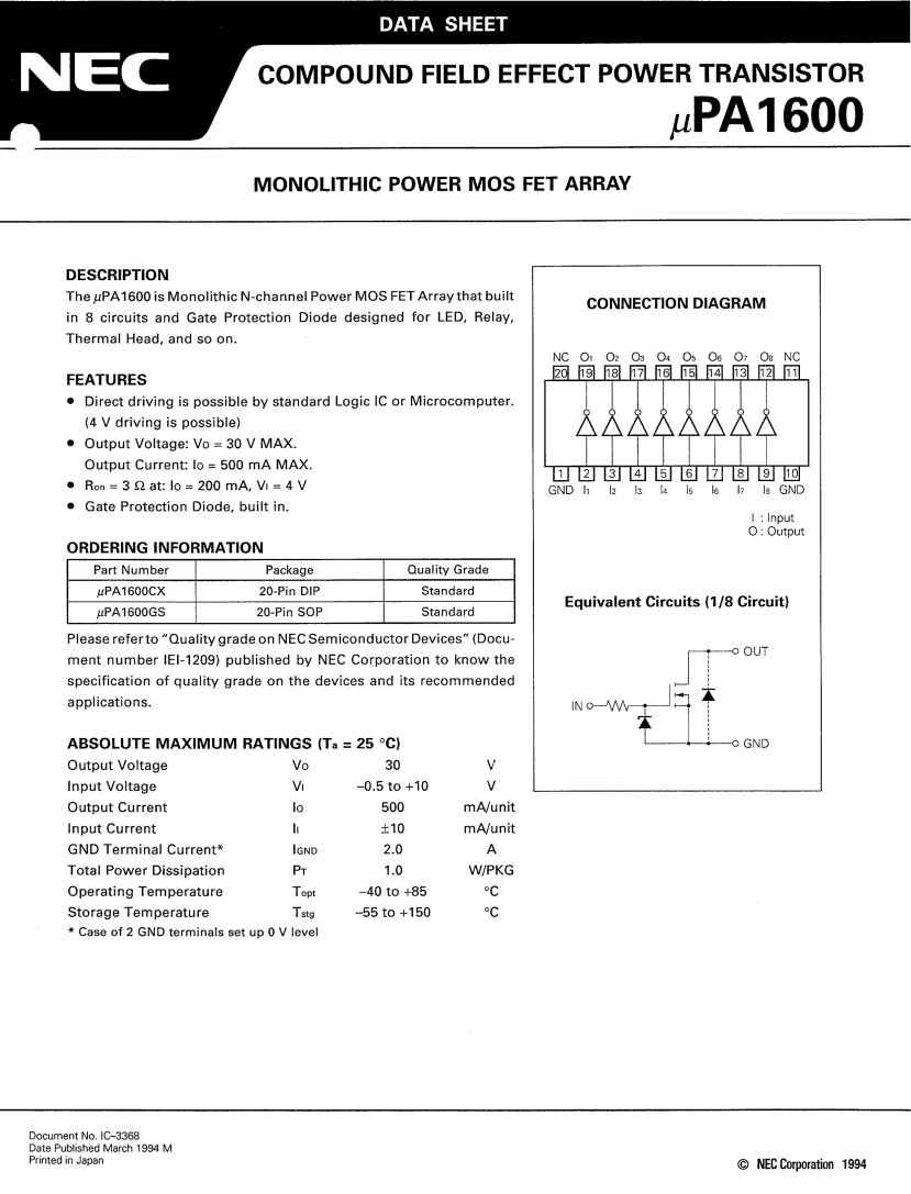

Hallo
Ich möchte 15 LED-Segmente im Multiplex-Betrieb mit einem µC (ATmega644)
betreiben. Hierzu habe ich zuerst an 15 Power MOSFETs (IRLML2502PbF)
gedacht, bin aber dann im Netz auf den µPA1600 von NEC mit 8 Power
MOSFETs im Array gestoßen.
Hat jemand Erfahrung mit diesem Array? Gibt es Alternativen dazu??
