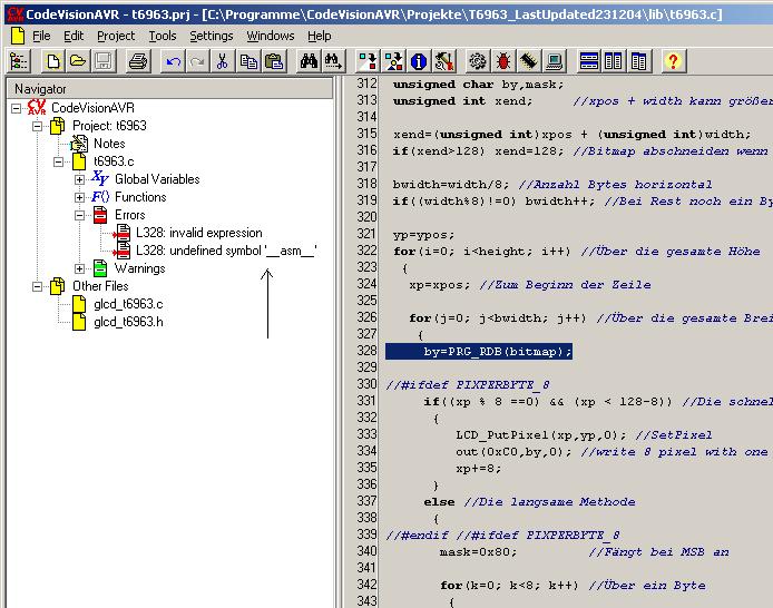

In einem Sourcecode habe ich diesen Ausdruck gefunden.
--> by=PRG_RDB(bitmap);
PRG_RDB ist ein AVR-spezifischer Ausdruck, der einen Byte-Wert aus dem
Flash-ROM liest. Das hat mit der Harvard-Architektur der ARs zu tun.
Und wie kann ich dies unter CodeVisionAVR realisieren. Den AUsdruck
"PRG_RDB" gibt es da nicht.

Hallo KoF!
Im Anhang befindet sich ein Bildausschnitt.
Unter CodeVisionAVR habe ich dies eingefügt: by=PRG_RDB(bitmap);
Es erscheinen zwei Fehlermeldungen. SIehe Bild im Anhang.
Die Header Daeti "pgmspace.h" habe ich in meinem Hauptprogramm
eingebunden.
Toll! Jetzt hast Du wegen des gleichen Themas einen neuen Thread
aufgemacht. Ist ja klasse.
Wenn Du Dir die Fehlermeldung näher ansähest, würdest Du erkennen, daß
das Macro PROG_RDB inline-Assembler-Instruktionen nutzt, die in einer
Syntax geschrieben sind, die Dein Compiler nicht kennt.
Einfach mal in progmen.h nachsehen, wie da PROG_RDB implementiert ist
und die von Deinem Compiler verwendete Inline-Assembler-Syntax
benutzen.

Das feine CodeVisionAVR-Handbuch (hey, ist das hier nicht ein
gcc-Forum?) ist lesenswert, v.a. Abschnitte 3.6 und 3.12 (Stand 1.24.5,
Online-Version). Hilfsfunktionen a la "PGM_RDB" sind unter Codevision
nicht wirklich notwendig, so man die paar Hinweise im Handbuch zu
"Flash-Konstanten" und Pointer darauf beachtet. Der auf den
CVAVR-Webseiten angebotene Beispielcode ist hilfreich.
