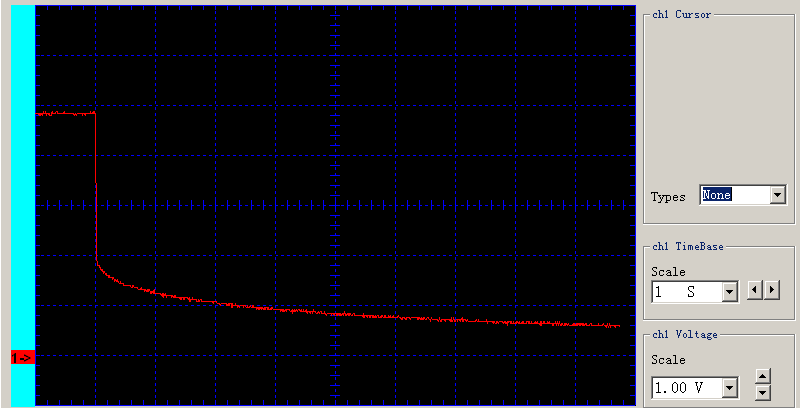

Ursprünglich wollte ich VCC mit einem Gold-Cap puffern, sodass der µC
vielleicht 1 bis 2 Sekunden Zeit hat, den Ausfall der
Versorgungsspannung zu bemerken und per MOSFET den AA-Akku an den
Eingang des Step-Up-Wandlers zu schalten. Der Gold-Cap (0.1 F, 5.5 V)
hat aber eine untaugliche Entladekurve (siehe Bild), die sich auch nach
1 Stunde Aufladen nicht wesentlich ändert. Im Grunde sollte die

viel Leistung verloren geht. Warum der Gold-Cap sich so seltsam benimmt,
ist mir leider nicht klar.
