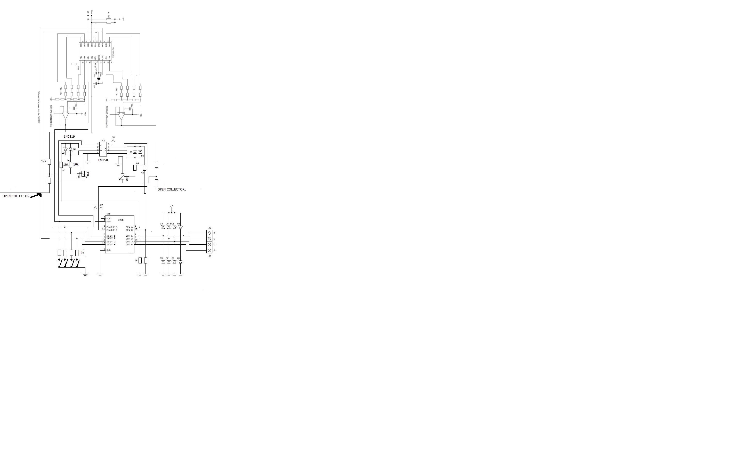

Hallo, ich möchte die Pollin Schaltung um mikrostepping erweitern.
Leider verstehe ich nicht so viel von Analogschaltungen, bin eher bei
der
Programmierung sowei Digitalschaltung zu Hause.
Verwenden möchte ich die Picstep Schaltung. Im Anhang der Pollin
Schaltplan
inkl. der DAC Schaltung. Mir ist bewusst, daß ich die OPV Schaltung zwei
mal aufbauen muss um Mikrostepping zu machen. Zudem möchte ich die
Schaltung für 4A benutzen. Leider verstehe ich die Schaltung nicht.
Ich glaube zu wissen, daß die zwei Dioden vor dem OPV diesen in einen
Komparator wandelt. Ist das denn nur gemacht worden um ein paar Cent zu
sparen, oder hat diese Schaltung einen realen Sinn. Wenn ja welchen ?
Die 10K pull-up sowie dip-switches kommen zu input1-4 als pull-down.
Welchen Nachteil hat diese Schaltung ? Könnte man auch einen internen
Komparator des Pic verwenden ?

Du müsstest mal die ganze Schaltung posten.
Du weisst schon wie das Mikrostepping normal funktioniert? Du musst den
Strom durch die Phasen steuern könne. Da hat der LM298 die Eingänge für
die Shunt Widerstände, mit denen er dann den Strom-chopper arbeiten
lässt. Du müsstest also irgendwie einen Stromsollwert während eines
Steps kontinuierlich verändern. Schau dir mal das Datenblatt zum Treiber
an.
Ich empfehle dir auch die Firma Trinamic, wenn die analoge
Schaltungstechnik nicht ganz dein Fall ist. Die haben solch Trieber in
ihrem Sortiment und verschicken auch Samples.
Gruß, Jens

Hier nun die komplette Schaltung, Firmware ist die von Picstep.
Da wo open-collector steht, das ist eine Reduzierung auf 70% des
Motorstroms und sollte extern steuerbar sein mittels eines 74act244
zwischen low und tristate mittels enable gesteuert werden.
Auch eine andere Frage, was ist der Unterschied dieser Ansteuerung der
H-Brücke und der Ansteuerung mittels eines L297 oder dergleichen.
Hier wird der Strom dauern reguliert, in einem L297 "nur" in
Zeiteinheiten
des Schwingkreises mittels eines Flip-flop so wie ich es verstanden
habe,
bin mir aber nicht über den Unterschied in der Praxis im Klaren.

das funktioniert so nicht richtig. Schau dir mal das Datenblatt zu dem
L298 und L297 an und versuche zu verstehen, wie die Strommessung
funktioniert und geregelt wird.
Wenn du das hast, würde ich den Strom mit dem Controller messen und die
Messspannung am IC mit dem Da Wandler vorgeben. Dann läuft die
Stromregelung im Controller, aber die Umsetzung im L298.
Den Schaltplan, den du da hast, der scheint mir irgendwie auf einer
eigenen Frequenz zu schwingen. Auf den ersten Blick nicht so toll.
Du wirst wohl nicht daran vorbeikommen, dir was eigenes auszudenken.
Aber wenn du sowiso mehr Strom brauchst, dann kannst du die Schaltung
vom L298 aus dem Blockschaltbild entnehmen (Datenblatt) und mit richtig
Bums nachbauen. Die Spannung mit der der Motor versorgt wird ist nicht
so wichtig. Die spielt erst bei hohen Drehzahlen eine Rolle.
