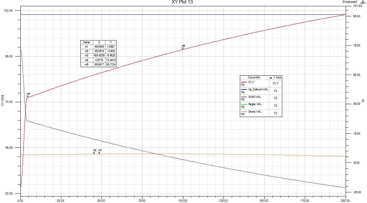

ich versuche die Ausgangsspannung eines Hochsetzstellers zu regulieren
(voltage mode regulation). Hinter dem Ausgangskondensator steht ein
weiteres Modul, was versogt werden soll.

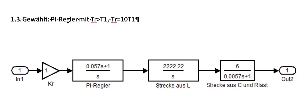

Ich habe einen PI-Regler in Matlab nach der Frequnenzgangsmethode
erfolgreich ausgelegt. In Simplorer wird aber die Ausgangsspannung nie
konstant und steigt immer weiter.
Ich habe den Eindruck, ich hätte die Strecke falsch betrachtet und/oder
den Limtimer-Block (Begrenzer)falsch eingestellt.
Meine Strecke(siehe Anhang) besteht aus L, C und Rlast.
Könnte mir einer sagen,was ich falsch mache ?
Woraus besteht denn die Strecke eigentlich ?
wie ist den Limiter einzustellen ?
