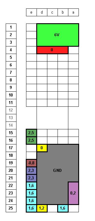

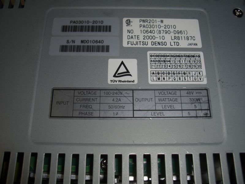

wer kann mir bei der Anschlussbelegung eines Netzteil von Fujitsu
helfen.
Type = PWR201-W
IN  100-240V
OUT 48V 330W
Der Stecker hat 2 Blöcke a 11x5 (110) Pins
(CONN PLUG RTANG 110 POS 2MM PCB - 106015-1)

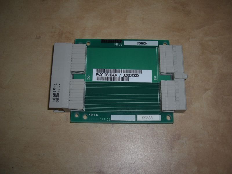

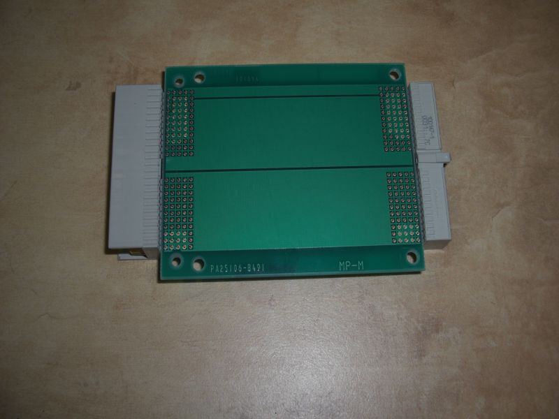

An der Verlängerungs-Leiterplatte kann man 4 dicke und 12 dünne
Leiterbahnen(Flächen) erkennen.
Ich habe diese mal alle durch-gemessen und im Bild Belegung,
die Verbindungen eingetragen.
GRAU ~ GND(Masse)
GRÜN ~ 48V
ROT  ~ 5V oder 12V
LILA ~ 5V oder 12V
GELB ~ Steuer und Signal Leitungen

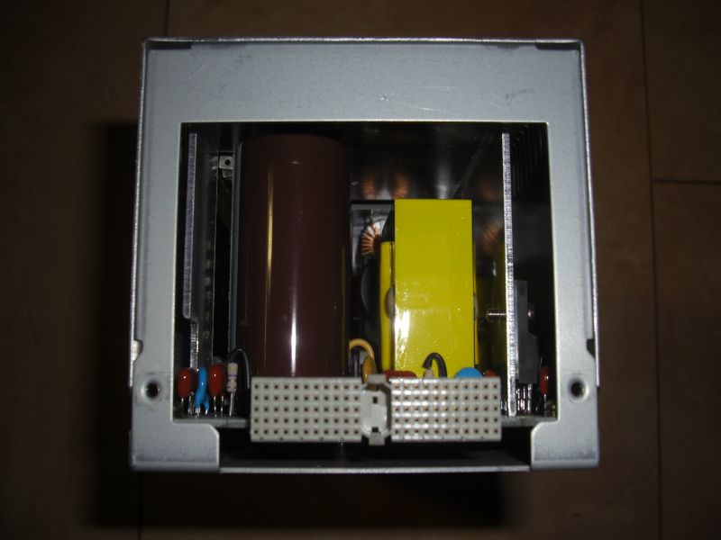

Am Netzteil selber habe ich noch nicht gemessen, denn es schaltet sich
nicht von selber nach dem anlegen der Versorgungsspannung ein.
Wird wohl wie bei einem ATX-Netzteil ein Signal zum Einschalten
benötigen, nur auf welcher der 12 Leitungen.
Bin für jeder Hilfe dankbar :-)
Gruss Ralf
Gast #2465899
Fujitsu Telecom Networks Limited
Models PA03010-2010 and PA03010-2040, input rated 100-240 V ac, 50/60
Hz, 4.2 A, output rated overall classification level 5, 48 V dc, 6.9 A,
330 W max.
Models PA03010-2020, input rated 48 V dc, 3.4 A, output rated overall
classification level 3, 5 V dc, 6 A, 12 V dc, 8 A; or 5 V dc, 17 A, 12 V
dc, 3.4 A; or 3.3 V dc, 22 A.
Model PA03010-2060, input rated 100-240 V ac, 50/60 Hz, 5.2 A, output
rated overall classification level 6, 5 V dc/45 A, 3.3 V dc/26 A, 12 V
dc/6 A, 5 V dc/1.8 A, individual levels 5/3/3/3.
http://directories.csa-international.org/xml_transform.asp?xml=certxml\085738_C_000-5311-83.xml&xsl=xsl/certrec.xsl
Das NT liefert nur eine Spannung 48V 6,9A. Bei den zwei Anschlüssen 3Pin
könnte es sich auch um SENSE Leitungen handeln.

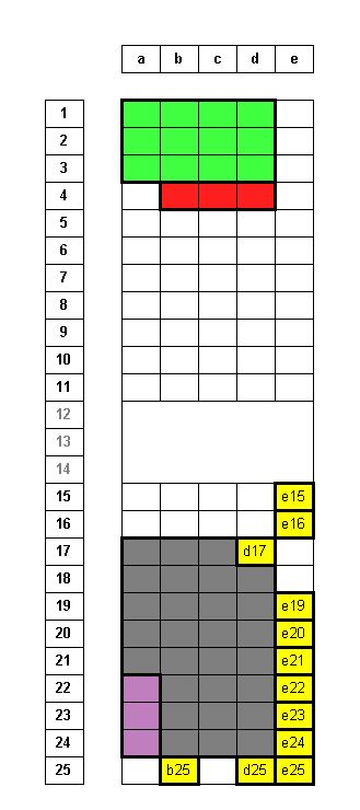

Gast #2468049
Bin einen Schritt weiter:
Pin e16 auf GND und das Netzteil schaltet EIN
Pin e17 auf GND und das Netzteil schaltet AUS ( überteuert e16)
Pin ( a1 -> d3 ) (GRÜN) Spannung wechselt von 6V auf 51,4 Volt
(unbelastet)
Pin ( b4 -> d4 ) (ROT)  Spannung wechselt von 0V auf 15,6 Volt
(unbelastet)
werde das ganze noch mal unter Belastung( 4 x 12V 50W Halogen-Lampe)
nachmessen.
Gruss Ralf
