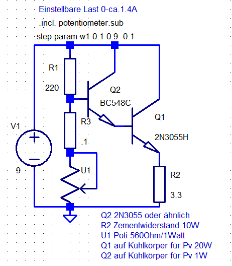

Guten Abend,
ich bin auf der Suche nach einer möglichst simplen Schaltung für eine
variable Stromsenke.
Ich habe ein 9V Netzteil das so ca. 1A liefern kann. Nun will ich eine
variable Last bauen mit der ich Stromflüsse von 0 bis 2A einstellen
kann. V & A werden gemessen. Das tolle soll nun sein, dass man sieht wie
die Spannung abfällt wenn in die nähe von 1A und darüber kommt.
Eingestellt werden soll via eines Potentiometers.
Super wäre wenn man das mit einem Transistor / OP Amp hin bekommt.
Beste Grüße
Max
OP
Wie ist das bei denen eigentlich? Kann ein 10W Poti 10W auf der gesamtem
Widerstandsbahn verbraten, oder auch auf dem Stück das entsteht wenn ich
nur 1 Ohm einstelle? Also wenn ich nur Wiper und ein Ende beschalte. Da
müsste es doch sofort anfangen zu brennen.
Du solltest schon einen Festwiderstand in Serie schalten, der deinen
Maximalstrom begrenzt und das Poti so auslegen, dass die maximal
erlaubte Verlustleistung auf der genutzten Länge nicht überschritten
wird. Sonst hast du schon recht, insbesondere wenn du einen soliden
Autoakku anschließt. Heb dir den Versuch für den 1.1.2012 00:00 auf ;-)
nimm doch einfach einen l200 und einen OP dazu.
OK OK der kann viel mehr als du brauchst.
aber der ist nicht teuer und kann noch für vieles mehr eingesetzt
werden.
die Schaltung mit dem OP findest du im Datenblatt.
