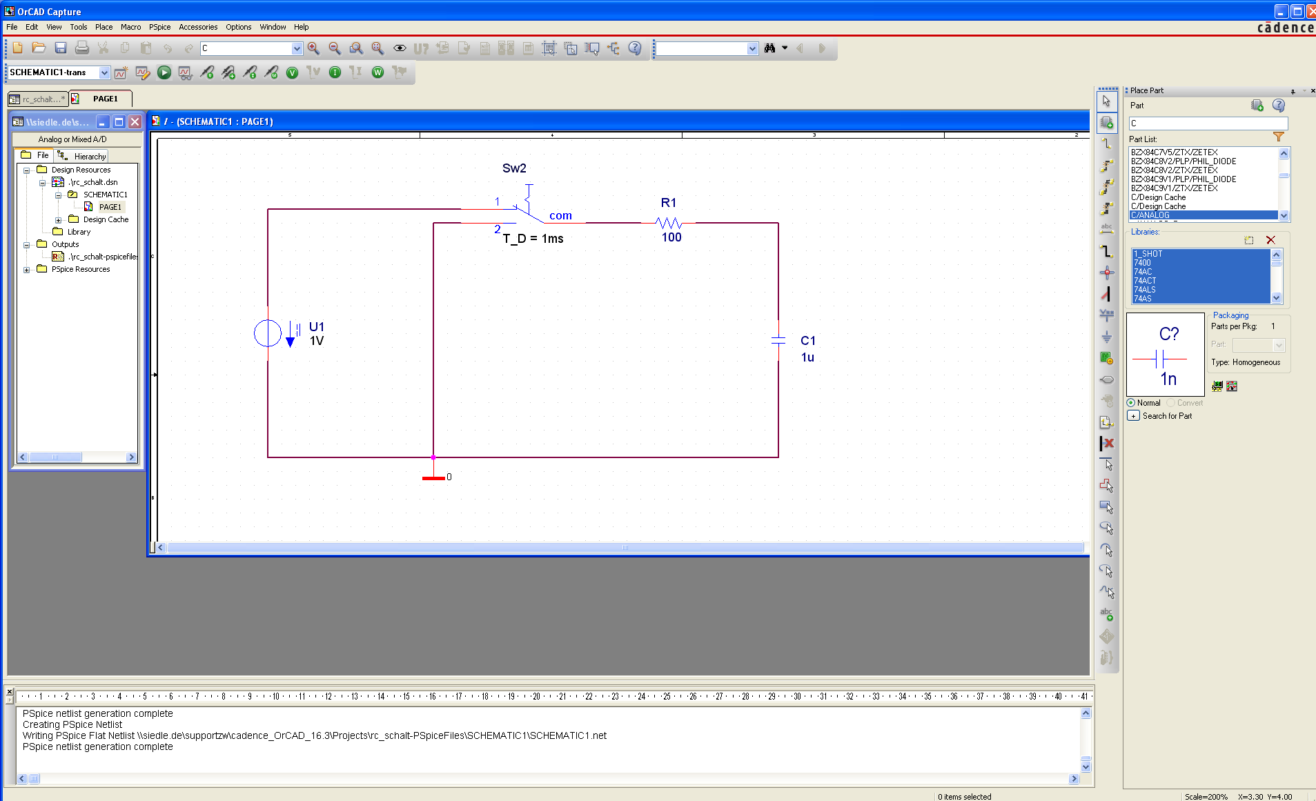

ich dache ich arbeite mich wiedermak in Pspice ein, aber es wird immer
bescheuerter was die Bedienung betrifft.
Wir hatten an der Hochschule mal v9.x, damit lief es recht gut.
Im Geschäft nun v16.3 dachte mit dem Buch von Heinemann komme ich durch
aber ich scheitere schon am Anfang.
Übung 3.2, Seite 62 folgende Fehlermeldung:
**** 12/20/11 13:29:59 ******* PSpice 16.3.0 (June 2009) ****** ID# 0
 ** Profile: "SCHEMATIC1-trans"  [
\\siedle.de\supportzw\cadence_OrCAD_16.3\Projects\rc_schalt-PSpiceFiles\
SCHEMATIC1\trans.sim  ]
 ****     CIRCUIT DESCRIPTION
** Creating circuit file "trans.cir"
** WARNING: THIS AUTOMATICALLY GENERATED FILE MAY BE OVERWRITTEN BY
SUBSEQUENT SIMULATIONS
*Libraries:
* Profile Libraries :
* Local Libraries :
* From [PSPICE NETLIST] section of
C:\Cadence\SPB_16.3\tools\PSpice\PSpice.ini file:
.lib "C:\Cadence\SPB_16.3\tools\PSpice\UserLib\nom.lib"
.lib "C:\Cadence\SPB_16.3\tools\PSpice\UserLib\misc.lib"
*Analysis directives:
.TRAN  0 3ms 0
.PROBE V(alias(*)) I(alias(*)) W(alias(*)) D(alias(*)) NOISE(alias(*))
.INC "..\SCHEMATIC1.net"
**** INCLUDING SCHEMATIC1.net ****
* source RC_SCHALT
V_U1         N00138 0 1V
R_R1         N01092 N00190  100 TC=0,0
C_C1         0 N00190  1u  TC=0,0
.param         t_2_Sw2=5gs T_D_Sw2=1ms T_PERIODE_Sw2=10gs
T_SWITCH_Sw2=1us
V1_Sw2         3_Sw2 0 pulse(1 0 {t_D_Sw2} {t_switch_Sw2} {t_switch_Sw2}
+ {t_2_Sw2} {t_periode_Sw2})
S1_Sw2         N01092 N00138 3_Sw2 0 Schalt
V2_Sw2        4_Sw2 0 pulse(0 1 {t_D_Sw2+t_switch_Sw2} {t_switch_Sw2}
+ {t_switch_Sw2} {t_2_Sw2-2*t_switch_Sw2} {t_periode_Sw2})
S2_Sw2        N01092 0 4_Sw2 0 Schalt
**** RESUMING trans.cir ****
.END
ERROR -- Model Schalt used by S1_Sw2 is undefined
ERROR -- Model Schalt used by S2_Sw2 is undefined

so, Downgrade auf Demo v16.0 und an der INI manipuliert.
Scheint grundsätzlich zu gehen, weitere Tests folgen.
Laut Hr. Heinemann besteht bei v16.3 folgendes Problem:
"... in Ihrer Pspice-Installation sind die Modellbibliotheken der von
mir
erstellten Euromodifikationen zu PSpice nicht angemeldet. In der Version
16.0, die in meinem Buch behandelt wird, kann man die Installation der
Zusatzbibliotheken und deren Anmeldung automatisch vornehmen lassen. In
der
von Ihnen verwendeten Version 16.3 funktioniert das nicht. Leider lässt
diese Version auch eine manuelle Anmeldung der Bibliotheken nicht zu.
Mein
Tipp: Verwenden Sie die Version 16.0 aus meinem Buch ..."
