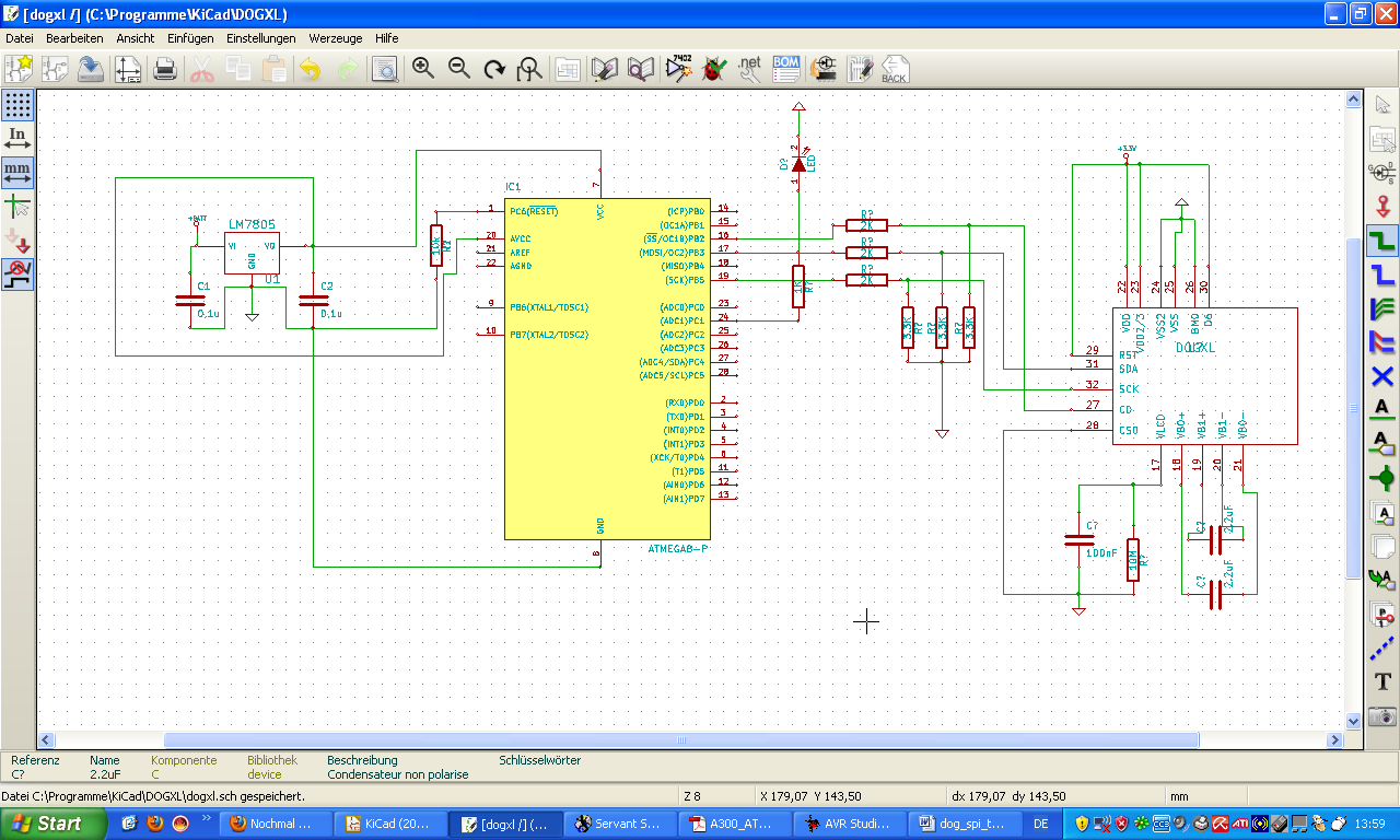

Hallo, ich brauche hilfe zum betreiben des Displays DOGXL. Ich will ihn
mit einem Atmega8 im 3-wire 8-bit SPI Modus betreiben. Die Verschaltung
ist wie laut Datenblatt. Einzige änderungen 1uF Kondensator zw. pin 19
und 20 bzw 18 und 21. An VLCD habe ich einen 0,1 uF an Masse. Auf die
Polung bei den elkos habe ich geachtet. Reset (Pin 29) liegt auf masse.
Pin 27 geht an PB2, 31 an PB3 und 32 an PB5. Die Pegelwandlung habeich
über Spannungsteiler gemacht.
Es tut sich allerings gar nicht am Display.
Ich bin für jede Hilfe dankbar..

von holger (Gast)
>So sieht mein Code aus
>#define F_CPU 1000000UL                        /ontroller Taktfrequenz
Daraus macht der Compiler sicher nur eine Fehlermeldung.
>  /* Set MOSI and SCK output, all others input */
>DDRB = 0b00001100;
Netter Kommentar, nur wird SCK nicht zum Ausgang.
von spess53 (Gast)
Hi
> Auf die Polung bei den elkos habe ich geachtet.
Welche Elkos?
Kannst du nach der Initialisierung an Pin17 eine Spannung > 10V messen.
MfG Spess
von Felix (Gast)
@Holger: hast recht hab die zeile abgeändert in DDRB = 0b00101000;
das /controller stand so nicht im quelltext, der fehler ht sich beim
schreiben des threads eingeschlichen.
@spess: die elkos zw. pin 19 und 20 bzw. 18 und 21, sowie an VLCD.
Die spannung von 10 Volt kann ich nicht messen.
Wobei ich jetzt sagen muss das die LED mit abgeänderten Zeile "DDRB =
0b00101000;" nun nicht mehr angeht.
Das heißt wohl es wird nicht initialisiert?!
von spess53 (Gast)
Hi
Da gehören Keramik-Cs hin.
MfG Spess
von Felix (Gast)
bist du sicher,das es mit elkos nicht geht? zumindest hab ich gelesen
das hier einige elkos benutzen.
Was sagst du zum code. sollte das passen?

von spess53 (Gast)
Hi
Das ist zumindest die Aussage von EA und meine eigene Erfahrung.
Ich bin notorischer Assemblerprogrammierer. Allerdings macht mich dieser
Kommentar stutzig:
Lies dir mal das Kapitel 'SS Pin Functionality' im Datenblatt durch.
MfG Spess

von Felix (Gast)
@spess: also im Datenblatt steht das SS als input festgelegt werden
soll. Wenn ich das mache geht die LED nach der Initialisierung nicht an.
Ich vermute das Programm bleibt irgendwo hängen. Hast du eventuell die
Initialisierung als asm code. Damit könnte ich zumindest testen ob es
überhaupt geht.
@oliver: danke für den tip aber ich möchte es erstmal per hand machen.
von holger (Gast)
Genau das Gegenteil ist der Fall. SS muss ein Ausgang sein.
Oder wenigstens ein Eingang mit Pullup, den du nicht als
Eingang verwenden darfst!
von spess53 (Gast)
Hi
>soll.
Da steht auf S.125:
'If SS is configured as an output, the pin is a general output pin which
does not affect the SPI system. Typically, the pin will be driving the
SS
pin of the SPI Slave.'
Wenn du /SS als Eingang konfigurierst muss es auf H bleiben. Bei L an
/SS schaltet das SPI in den Slave-Mode.
>Hast du eventuell die Initialisierung als asm code. Damit könnte ich >zumindest
testen ob es überhaupt geht.
Das DOGXL habe ich vor längerer Zeit nur mal kurz getestet. Also noch
keine richtige Lib erstellt. Die Initialisierung von SPI und LCD habe
ich dir mal in den Anhang kopiert.
Ein Beispiel für die Initialisierung in C findest du auch bei EA:
http://www.lcd-module.de/support.html
MfG Spess
von Felix (Gast)
habe jetzt den elko an VLCD durch einen aus keramik ersetzt und den 10M
Widerstand hinzugefügt der nach neuerem datenblatt hinzugefügt werden
soll. Auch nach vielem vielem probieren bekomme ich den doxl nicht zum
laufen.
Keine spannung an VLCD. Werde es jetzt morgen mal mit dem tip von oliver
probieren. hab langsam das gefühl, das der display kaputt ist. naja mal
schauen...

von Felix (Gast)
So das Dislay funktiniert!!! Es ist mir fast ein bischen peinlich aber
als ich heute den schaltplan erstellt habe ist mir aufgefallen das SCK
und SDA vertauscht sind...ggrrrr
Jetzt habe ich 13,6 V an VLCD und überall auf dem display verteilt PIXEL
(normal)????
Für alle die den dogxl mit einem atmega8 betreiben wollen, stelle ich
mal hier den Schalplan und Quelltext mit rein.....
von spess53 (Gast)
Hi
>...habe ist mir aufgefallen das SCK und SDA vertauscht sind...ggrrrr
Stimmt, das führt manchmal zu einem Fehlverhalten.
