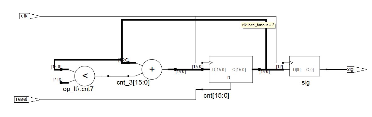

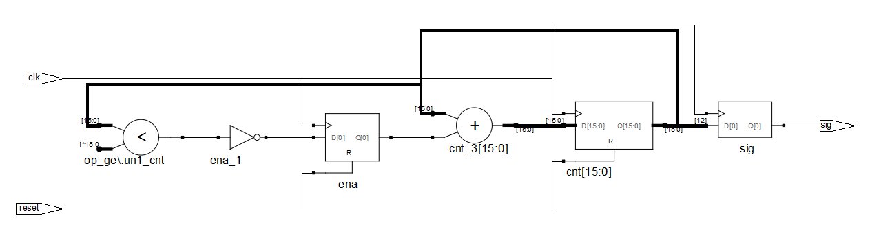

> Durch das Enable-Signal habe ich die Kombinatorik gesplittet.
Hast du dir den RTL-Plan mal angeschaut? Dieses zusätzliche Flipflop
sitzt einfach hinter dem gleichen Vergleicher und bringt dir 1 Takt
Latency. Sonst ändert sich nichts.

Gast #2469421
Interessantes Timing-Ergebnis:
Variante alles in einem Takt:
397.614 MHz, 3 Logiklevel
Variante gesplittet:
486.618 MHz, 8 Logiklevel
fMAX-Constraint: 300MHz
FPGA: Lattice ECP3(70er) Speedgrade 8
Gast #2469451
Harry schrieb:
> Beide Schaltungen sollten funktional gleich sein.
Sind sie aber nicht, in der 2. Variante wird der Zähler einen Takt
später gestoppt. Und das ist genau das was Lothar meint, fMax gegen
Latency getauscht.

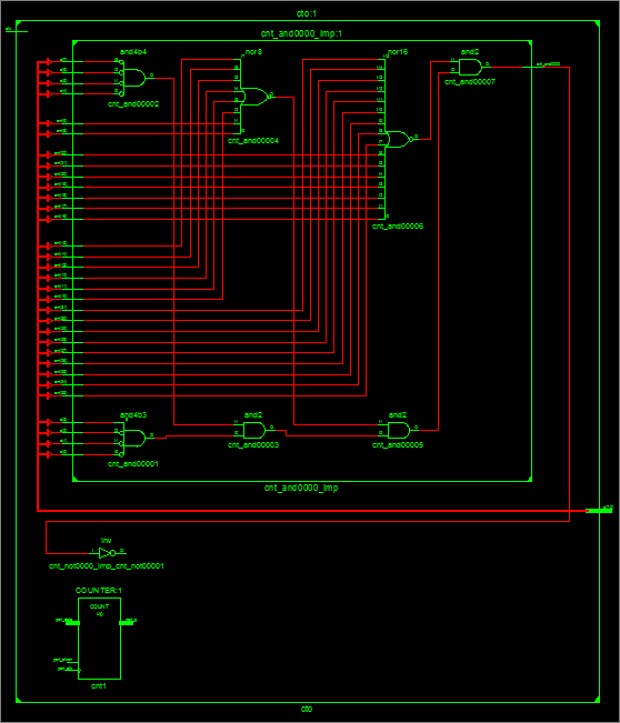

Moderator (Firma: Titel) Persönliche Seite #2469464
Harry schrieb:
> Mit welchem Tool kann man sich die Praxis im FPGA denn anschauen?
Das ist der RTL-Schaltplan. Wie du den bekommst, das kommt auf den
Synthesizer an. Mit XST geht es seit der Version 13 gar nicht mehr: das
Ding vergisst einfach, die Module miteinander zu verbinden.. :-(
Dann kommt mit dieser Beschreibung nur noch sowas raus wie im Anhang...

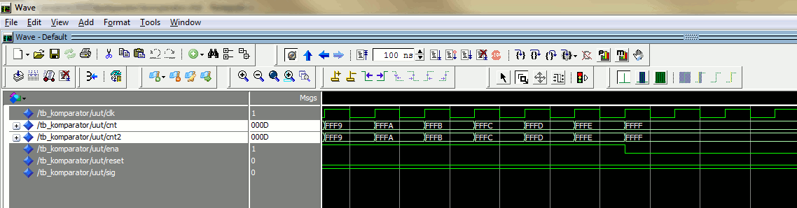

Gast #2469473
Die funktionale Simulation zeigt mir, dass beide Varianten bei 0xFFFF
aufhören zu zählen.

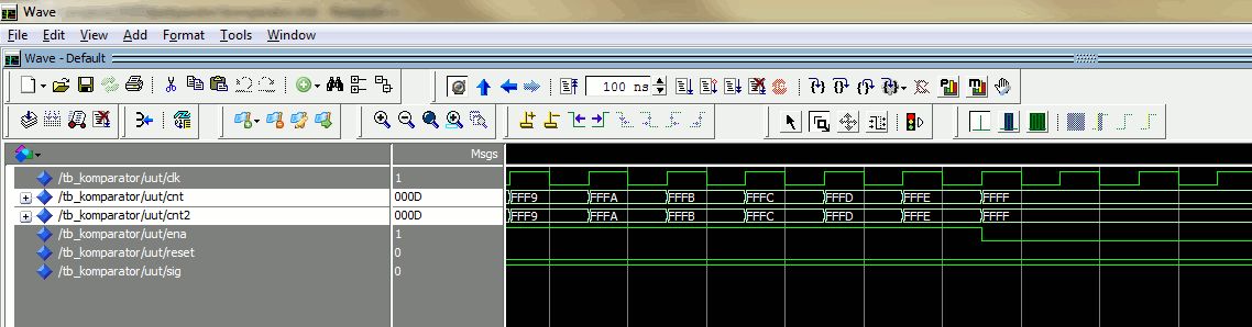

Gast #2469485
Hier ein Modelsim-Screenshot.
Leicht modifizierter Code (cnt2 hinzugekommen):

Harry schrieb:
> if cnt2 < 2**16-1 then      -- Komparator und zähler zusammen
>     if cnt >= 2**16-2 then
Ja. Das ist Latency...  ;-)
Es macht übrigens in der Realität auch was aus, ob du das schreibst:
Oder das:
  if cnt2 != 2**16-1 then
Und das, obwohl die Funktion hier exakt gleich ist: es wird gezählt
solange cnt kleiner als 65535 ist.
Gast #2469510
Fakt ist: "cnt" und "cnt2" verhalten sich identisch.
Fakt ist auch: Die "cnt"-Variante kann ein höheres fmax fahren.
Ergo: Für Performance ist die cnt-Variante mit Enable die Bessere.
Grüsse, Harry
