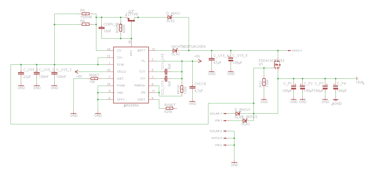

ich bau mir gerade einen Laderegler für 2 LiPo Akkus.
Als Laderegler hab ich einen MAX846A ausgewählt, die automatische
Umschaltung erfolgt über einen P-Kanal MOSFET mit Gatewiderstand gegen
Masse.
Ich hab jedoch bei meiner Schaltung etwas Angst, dass sich der Akku über
den Laderegler entladen könnte. Sind meine Sorgen berechtigt?
Gruß aus Köln
Ich würd sagen, falls die Spannung am Akku größer als die
Versorgungsspannung wird, fließt wieder Strom in den Laderegler, der vom
Akku kommt, könnte böse enden
Also an dem Stecker Akku soll der Akku angeschlossen werden.
Angenommen der Akku an diesem Stecker ist auf 8,2V geladen, dann fallen
am MOSFET villeicht 0,1V ab.
Also hab ich noch 8,1V nach dem MOSFET, dann müsste doch die Diode bei
dem Transistor Q2 das Entladen verhindern?
Falls jetzt die Spannung an einem der beiden anderen Stecker(VIN und
SOLAR) geringer als die Spannung des Akku ist, verhindern doch die
beiden Dioden an den Steckern einen großen Ausgleichsstrom zwischen dem
Akku und dem Netzteil?
Falls die Spannung an den beiden Steckern für VIN oder Solar größer ist,
sollte eigentlich auch kein Problem auftauchen?
