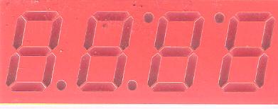

Ich soll für einen Kumpel etwas basteln wo er die Anzeigen selber
besorgen sollte (7Segment gem. Kathode).
Das Problem ist das er aber welche mit gem. Anode geholt hat, welche
jetzt natürlich nicht auf mein Layout passen \ wo ich nicht die
richtigen Treiber für bekomme.
Farbe: Rot
Ges. Breite: 5cm
Ges. Höhe: 2cm
Benötigt: 8Stück
Vorhanden: 10Stück
Hat jemand zufällig welche (gem. Kathode) mit gleichen Maßen die er
Verkaufen/Tauschen würde?

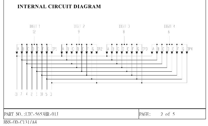

Hallo Michael,
ich habe von den auch noch so ca. 200 Stück da und habe dafür eine
Schaltung und die Software entworfen.
Vielleicht Hilft es jemanden das Projekt *AVR LED-Anzeige mit
atTiny2313* nach zu bauen:
Schaltplan
- http://www.qrpforum.de/index.php?page=Attachment&attachmentID=9727
Firmware als ZIP
- http://www.qrpforum.de/index.php?page=Attachment&attachmentID=9692
Hier noch eine kurze Beschreibung:
Angeregt durch eine Veröffentlichung "multimode-clock"
über die Ansteuerung einer LED-Anzeige im Multiplexbetrieb
ohne weitere Außenbeschaltung, habe ich die Idee nun auf eine
4-fach LED Anzeige LTC6553HR mit atTiny2313 (8Mhz) umgesetzt.
Idee: http://www.simpleavr.com/avr/multimode-clock
Die LED-Anzeige wird mit 1000Hz gemultiplext,
so dass jede der 4-Stellen mit 250Hz ein 'update' erhält.
Über den seriellen Eingang lassen sich mit 9.600 Baud,8,N,1
einfach Zeichenketten in die Anzeige schreiben.
Beispiel:
"Hallo Welt heute ist der 27.09.2011\r"
Ist der Text länger als 4 Zeichen, so wird die Text der Anzeige
automatisch nach links gescrollt, also das Sichtfenster nach Rechts.
