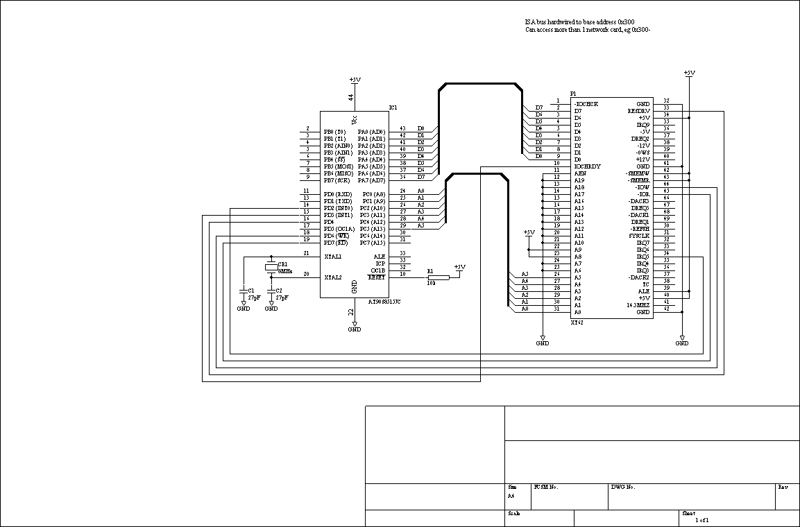

Gibt es irgendwo Sourcecode (wenn möglich in C) zum Ansteuern von einer
ISA Karte mit einem x-beliebigen Atmel uC? Die Karte ist "glueless"
verbunden.
Ich habe viel gesucht aber nicht wirklich viel gefunden. Picoweb ist
komplett in Assembler und ich schaffe es nicht auch nur irgendeinen
Anhaltspunkt bei dem Megakonstrukt herauszufiltern, wobei PicoWeb glaub
ich auch eine andere Anschlussmethode verwendet.
Wäre für Codeschnipsel etc etc sehr dankbar!
Niki
PS: Nein, ich will die Karte unbedingt glueless ansteuern und nicht
mappen weil es mir sonst schaltungstechnisch zu kompliziert wird. Ich
will eine ISA Netzwerkkarte dranschliessen und auf den AVR kommt kein
Stack sondern es wird nur alles weitergeleitet. Also reicht die glueless
methode vollkommen aus.
Gast #14804
Schaut euch das Bild an. Bez. Ansprechen sollte dann alles klar sein.
Beim Mappen braucht man nochn paar andere ICs und viel Verdrahtung das
ich mit Lochraster alles schwer hinkrieg. Ansprechen lassen sich beim
memory mapped diese Dinger dann ganz leicht über den Speicher
Niki
