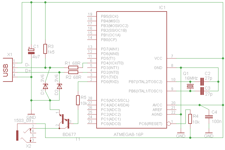

Hi Leute ich habe für mein Praxisprojekt eine USB_Motorsteuerung
entwickelt und nutze dazu VUSB. Leider ist es so dass ich den Motor
steuern kann, und nach unbestimmter Zeit treten 2 bzw. 3 Fehler auf.
Fehler 1) entweder kann ich den Motor nach einer bestimmten zeit nicht
mehr steuerun und er bleibt auf der hächsten stufe laufen.
Fehler 2) der Motor geht aus wenn ich dann aber per hostsoftware noch
einen neuen befehl zum atmega schicke läuft der motor wieder
Fehler 3 ist eine Kombi von beiden. Der Motor läuft dass ich ihn steuern
kann. Löuft dann plötzlich auf höchster stufe für 1-2 sek und geht dann
aus.
Also beim ersten Fehler vermute ich einfach dass iwann der strom durch
den Transistor mit der zeit, dadurch dass der Transistor (bzw das
Wärmeleitblech) warm wird, zu hoch wird und dadurch dann der USB-Port
dicht macht...
Allerdings trat auch der Fehler auf als der Transistor fast kühl war....
Ich habe einfach mal den Schaltplan sowie den quellcode angehängt
