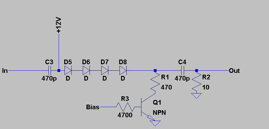

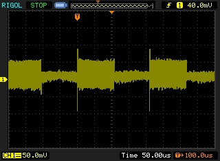

habe hier eine einfache Schaltung mit 4 PIN-Dioden um auf 13,56MHz ASK
zu betreiben. Das Scope-Bild zeigt das Signal vor der Endstufe. Hat wer
eine Tipp für mich, wie ich diese Spikes weg bekomme, die am Anfang und
am Ende beim Hochschalten der Amplitude entstehen?
Danke schon mal und frohe Weihnachten im Nachhinein.
Gast #2472213
gib doch mal die komplette Schaltung an. Im Prinzip oben wird der C4
DC-mäßig heftig umgeladen, wenn Q1 schaltet; die Flanken gehen über C4
glatt an den Ausgang . Am Modulatorschalter sollte also möglichst kein
DC anliegen. Vom Aufwand her: Aus 4 PIN-Dioden könnte man ja auch einen
Ringmischer bilden. Und: Was ist als Modulationgrad geplant, 30% wie
oben oder 100% oder?

das ist eigentlich die ganze Schaltung. Der 13,56Mhz Sinus kommt von
einem externen Signalgenerator. Das mit dem Ringmischer ist interessant,
habe damit aber keine Erfahrung, außerdem weiß ich nicht ob das
funktioniert, da bei ASK der Bias eigentlich kein Wechselstrom ist,
sondern ein +5/0V Pegel vom µContr mit Periodendauern von 20-100µs (in
meinen Fall zumindest).
Ach ja, und der Modulationsgrad sollte eigentlich 100% sein, nur das
bekomm ich noch nicht so richtig hin.    :(
Wenn ich die +12V über eine Spule (10µH) einspeise, werden die spikes 3x
größer! Hat also einen Effekt nur mach ich da was falsch. Weiß
vielleicht jemand einen ungefähren Wert der eher passt? Oder wie ich das
berechnen könnte?
Danke.

Hallo, danke für die vielen Tipps. Habe jetzt verschiedene
Festinduktivitäten (0.68 und 100 uH) an den beiden Positionen (+12V, R1
in Reihe) probiert, die spikes bleiben aber. Nur die Intensität wird je
nach Kombi stärker oder schwächer, bleibt aber mind. 3x so hoch wie die
Ampl.
Soll ich vielleicht andere Werte nehmen? Das war halt das was hier so
rum lag, würde aber bestellen wenn ihr meint dass das was bringen könnt.

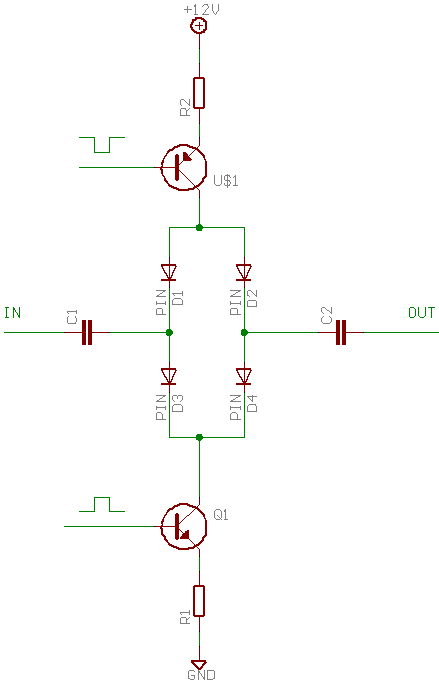

#2473013
Du must die Schaltung etwas symetrischer machen damit die Pulse sich
gegenseitig aufheben. Im Anhang ein Vorschlag.
Die beiden Transistoren muessen gleichzeitig schalten und sind als
Stromquellen beschaltet. So sollten sich sie Schaltspikes in etwa
aufheben.
Dirch den Strom werden die Pin Dioden geschaltet.
Gast #2476658
> Och menno, vor ein aar Wochen hab ich hier gefragt wie ich am besten ASK
> in die Praxis umsetze, da hieß es PIN-Dioden müssen es sein.
Immer diese Details ;-) ... Bei Empfängern bei denen die Umschaltung
zwischen Empfangsbändern mit PIN-Dioden gemacht wird sind diese Spikes
kein Problem... Wenn man natürlich ein Sendesignal schnell modulieren
will ist das was anderes. Versuch mal nicht mit einer schnellen Flanke
hart ein- und auszuschalten sondern mit einem OP der als Integrator
geschaltet ist die PIN-Dioden mit einer trapezförmigen Spannung
anzusteuern. Je nach Anwendung ist die Rampe der Amplitude sogar nötig
damit das Sendesignal keine zu breiten Nebenzipfel bekommt.
