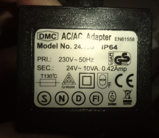

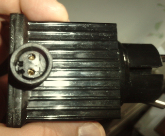

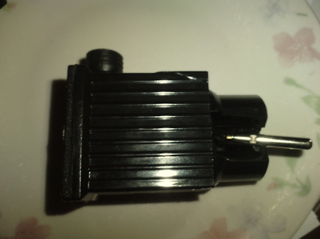

Heute ist uns versehentlich das Gehäuse von dem Netzteil für einen
Lichterdvorhang zerbrochen und suche Ersatz.
Natürlich haben wir den Stecker von der Steckdosenleiste (Da war das
Netzteil eingesteckt) gezogen um nicht eine gebutzt zu kriegen.
Wo bekomme ich ein solches neues Netzteile her?
#2473169
Hallo Christian,
besorg Dir in der Bucht ein Steckernetzteil mit den entsprechenden
Daten, mehr Leistung ist egal weniger schlecht. Dann noch einen 6,5mm
Klinkenstecker und eine dazu passende Buchse und fertig.
Die Anschlussbelegung ist egal, da es sich um AC (Wechselspannung)
handelt.
