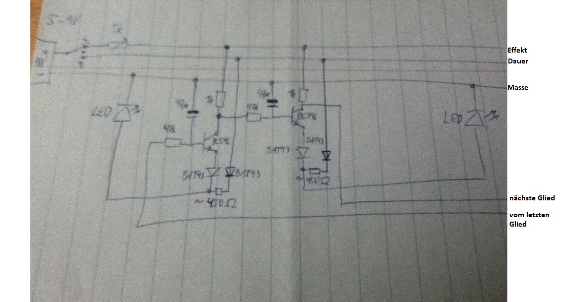

Ich habe mich von der Schaltung von Herrn Kainka, und zwar dieser:
http://www.b-kainka.de/bastel127.html
inspirieren lassen.
Nun will ich die Schaltung ein bisschen verändern, damit man sie auch
auf Dauer leuchten lassen kann, und außerdem will ich Bauteile
verwenden, die ich jetzt zu Hauf liegen habe.

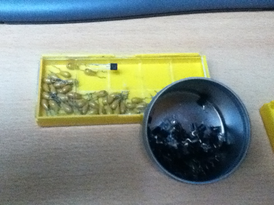

Als Transistoren will ich statt dem Bc546 den BC237 benutzen..
Ist es jetzt möglich und sinnvoll, dass ich statt der normalen
Kondensatoren die Tantal-Elkos einbaue, die ich jetzt auch Kistenweise
habe? (47µ 35V, siehe Bild)
Das würde dann besser unter einen Schrumpfschlauch passen als wenn ich
Becherkondenstatoren nehmen würde.
Und damit ich die Lichterkette umschalten kann zwischen Lauflicht und
Dauerlicht habe ich mir gedacht, dass ich vor der Versorgungsleitung zur
Led zwei BAT43 einbaue, haut das so hin wie ich mir das vorstelle?
(Schaltplan siehe Anhang)
lg
Andreas
Gast #2473265
Geht
Ja.
geht, aber ich würde es mit sparen.
