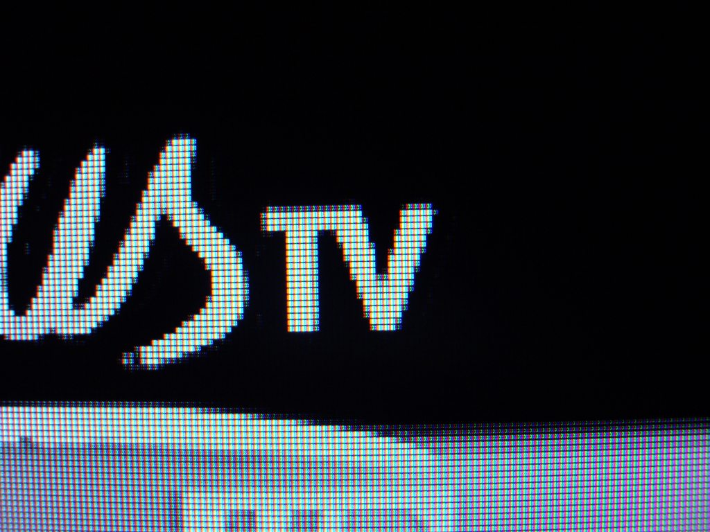

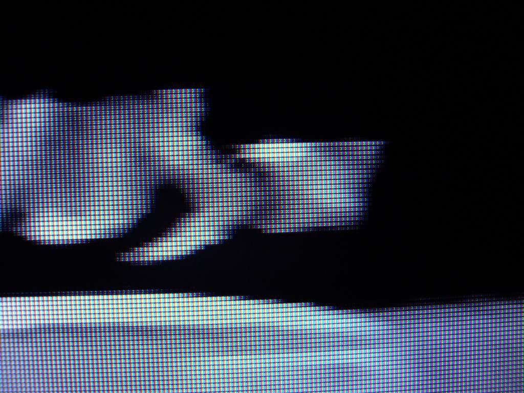

#2476300
Was habt ihr dauernd mit dem Sync? Auf dem Y-Anteil ist der Sync ja
drauf, und bis auf den komischen Tri-Level-Kram bei HD ist das ein Sync
wie bei CVBS auch.
Und als Beweis der Test mit einem 1080i-Y-Signal über eine
2.4GHz-Strecke von Conrad (AWV314) vs. Kabel. Geht schon irgendwie, ist
aber Matsch und irgendeine Interferenz vom Audioträger scheint auch
drauf zu sein (Zacken, die durchlaufen). Ich glaube nicht, dass das mit
5GHz besser wird.
