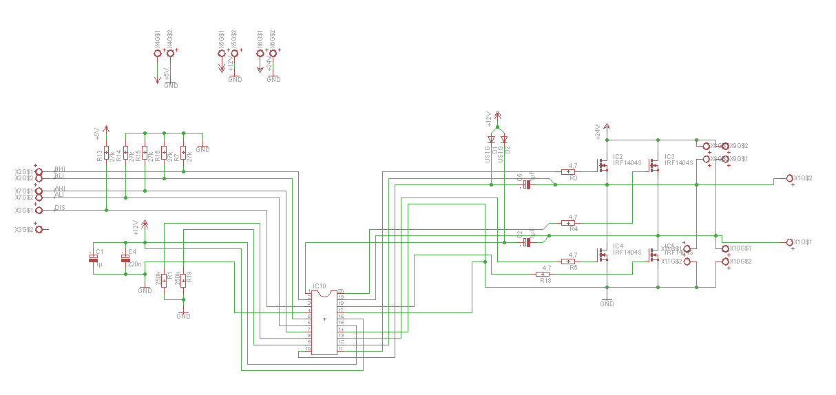

Ich habe folgende Frage.
Ich habe eine H-Brücke mit einem Brückentreiber HIP4081A.
Als FETs verwende ich die SUM90N10-8M2P-E3 von Vishay.
Ich habe alles wie in Figure 5 des an9405 angeschlossen.
AHI und BHI auf 5V
BLI und ALI kriegen das PWM Signal. Invertiert natürlich.
ALI = invertiertes BLI
Die Frequenz liegt bei ca 4kHz
Nun meine Frage. Ich habe nun einen Motor ( PC Lüfter ) angeschlossen.
Doch leider dreht sich der Motor bei einer 50% PWM noch. Ich dachte das
der Motor durch den HF Widerstand stoppen müsste.
Wenn ich den HIP mit dem DIS deaktiviere stoppt der Motor natürlich.
Liege ich da falsch
