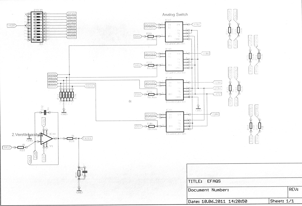

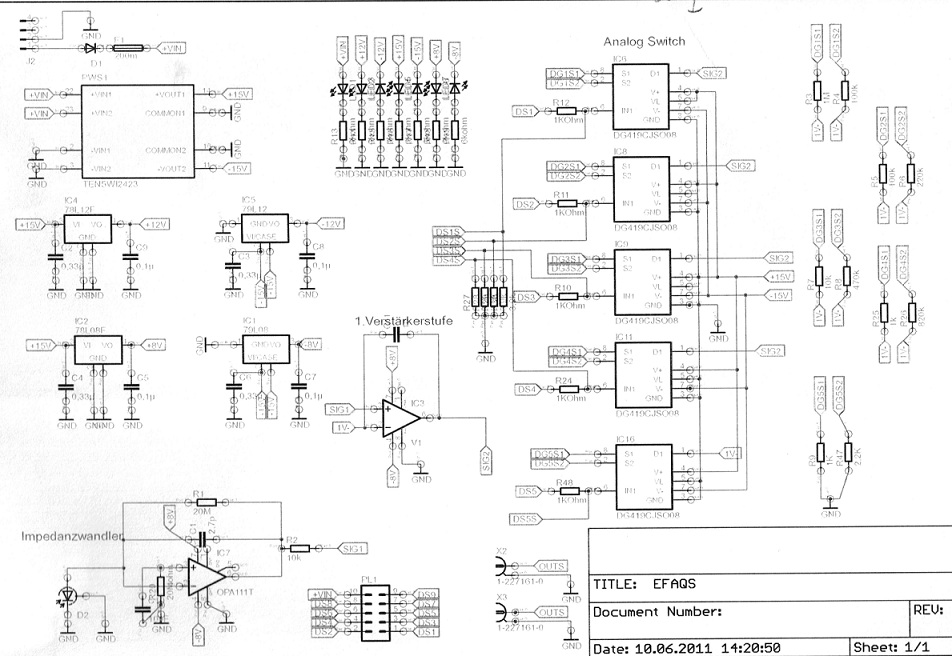

Der DG419 sollte eigentlich bidirektional funktionieren.
Leider habe ich bei der beiliegenden OPV Schaltung immer Ausfälle beim
Umschalten des IC16? Irgendwas geht dort doch nicht bidirektional?
Hat jemand Schaltungsbeispiele des DG419 in OPV Schaltungen oder findet
Fehler in der Schaltung? Bin für jeden Hinweis dankbar:
DANKE und Gruß

Wenn man das Bild öffnet ist es zu klein um was zu erkennen. Vergrößert
man es, so nehmen zwei DG419 meinen gesamte Bildschirmfläche ein. In
Paint kriege ich es nicht einmal geöffnet. Alles ist um 90° gedreht und
mehr als die Hälfte des Bildes besitzt keinen Inhalt. Die Qualität des
Scans ist miserabel. Viele der Bezeichnungen kann man kaum noch lesen.
Ein bisschen mehr mühe kannst du dir schon geben.
Dennoch, wenn mich nicht alles Täuscht ist bei IC16 der Pin D1 anders
beschaltet als der Rest. Es müsste SIG2 heißen und nicht 1V-. In dem
Fall koppelst du das Signal SIG2 nicht über die Widerstände zurück auf
den Eingang.

erstmal ganz viel dank für die bildverarbeitung!
da hab ich wirklich keine ahnung und muss mich entschuldigen!
das mit 1V- soll so sein. ich möchte mit diesem schalter zwischen zwei
widerständen umschalten die den -eingang verstärkerstufe auf masse
legen.
die verstärkung wird ja bestimmt durch den rückkoppelwiderstand und dem
zur masse und genau diesen wollte ich eben auch umschaltbar machen. aber
immer wenn ich diesen schalten will, geht nix durch den 419 durch?
kann ich wirklich bidirektional signale durch den 419 durchsenden?
