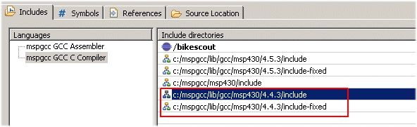

Eclipse include path löschen
Gast #2476675
dieses Problem mit veralteten Pfaden hatte ich auch schon mal.
Editiere, oder besserr, lösche einfach die Datei <Projektname>.sc im
Pfad ...\.metadata\.plugins\..... (danach suchen)
Die Datei wird bei einem Neustart von ECLIPSE wieder angelegt und
veraltete Pfade sind dann weg.
Gruss Stefan
Gast #2477009
@Stefan...
... vielen Dank, hat geklappt, super!
@Läubi...
... es gab nur den Hinweis, dass der Pfad nicht auffindbar ist, sonst
nix. Hat mich aber irritiert und ich wollte es weg haben.
