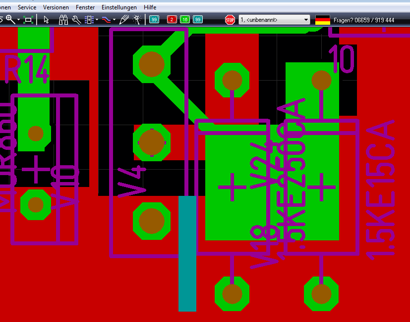

Sehr geehrtes TARGET 3001!-Entwicklungsteam,
Beim Routen bin ich an folgendem Punkt angelangt:
Siehe angehängtes Bild!
Problemdarstellung - Rot ist Kupfer bottom, Grün ist Kupfer Top und
Violett ist Bestückung oben.
Ich möchte jetzt gerne die grau-türkis markierte Fläche aus dem
GND-Signal ausschneiden.
Hintergrund ist der, dass V4 (MOSFET) etwa 10A Rechteckstrom bei 200kHz
in die Massefläche "einspeisen" wird, was diese dann für die weiter
entfernten Masseteile verunreinigen würde. (Ziel: Masse soll
sternförmiger aussehen und nicht einfach wie ein riesen Klumpen!)
Versucht wurde das Durchlesen des TARGET 3001!-Wikis sowie das
Verschieben dieses Rechtecks auf Ebene "Lösch unten".
Beides führte leider dazu, dass nicht mal im Dialog "Drucken" die
Massefläche wie gewünscht eingeschnitten war, ganz zu schweigen von der
Platinenansicht.
Gibt es eine Möglichkeit, ausser das komplexe Massepolygon nochmal neu
zu zeichnen?
Dann habe ich noch eine andere Frage - in der 3D-Ansicht werden bei mir
überhaupt keine Flächen dargestellt.
Auch dann nicht, wenn man die Fläche in Rasterlinien umwandelt.
Auch eine einfache Schaltung wie Ihr 1LED-2Klemmen-Beispielprojekt
funktionierte nicht.
Probiert wurde es mehrmals. Das ist aber nicht ganz so wichtig -
wichtiger ist das Ausschnitt-Problem für mich.
Benutzt wird die TARGET3000 PCB-POOL-Version V15 auf Windows7 x64.
Das aktuellste TARGET-Update ebenfalls auch gemacht.
Grüsse, Microwave
P.S. Der Text wurde aus dem Email an target@ibfriedrich.com nur kopiert
und nichts daran wurde geändert.
Hintergrund: Das Target Entwicklungsteam ist bis Silvester in den Ferien
und ich will die Platine so schnell wiemöglich fertigbekommen.
Mit Google habe ich nichts gefunden und im µC.net auch nicht.

eigentlich funktioniert das mit der Löschebene auf jeden Fall. Dort
einfach ein gefülltes Rechteck/Polygon zeichnen.
Hast Du die Löschebenen auch angezeigt? Wie hast Du denn im Toplayer die
Massefläche gelöscht? Oder hast Du dort gar keine? Ich mache es
eigentlich immer so, dass ich eine komplette Massefläche nehme und dan
über die Löschebene die Bereiche auspare die nicht gezeichnet werden
sollen.
Hast Du die GND-Fläche als Polygon in die Kupferuntenfläche
eingezeichnet? Falls ja, könnte es sein, dass die Löschfläche nur auf
die Ebene Fläche unten und nicht auf die Kupferebene wirkt. Wenn ich
darüber nachdenke, so ist das auf jeden Fall so.
Also probier man die Dein Massenpolygon auf die Flächenebene (Ebene0) zu
verschieben. Anonsten über Aktionen->Masseflächen->Massefläche
generieren volle Massefläche erzeugen und dann in der Löschebene die
Bereiche aussparen, die Du frei haben willst.
