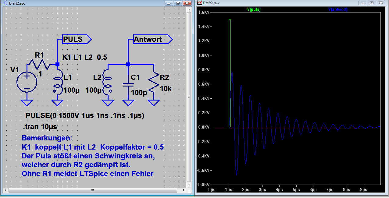

@Timo
Dem Rat von Klaus kann ich nur zustimmen!
Damit aber gleich mal was funktioniert, anbei die Schaltung
"Gekoppelte_Induktivitaeten". Die Datei "Gekoppelte_Induktivitaet.asc
kopierst Du einfach in Dein LTSpice-Verzeichnis und lädst es von dort in
das Programm.
Im Tutorial von Gunthart Kraus gibt es eine sehr ausführliche
Beschreibung wie man einen Transformator für LTspice "anfertigt", also
das Modell erstellt und das Schaltbild zeichnet.
Arbeite dich ein - es wird Dir Spass machen und Deine
ELektronik-Kenntnisse sprübar erweitern.
Gruss
Ottmar
