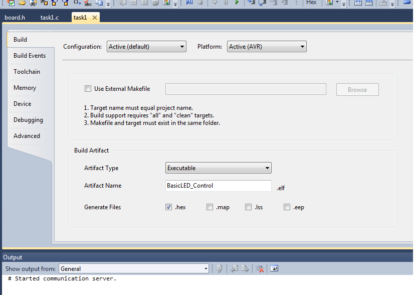

OP #2477957
Oh man, wie dämlich war das denn - hab grad gemerkt, dass einfach nur
die Fenster in AVR Studio so blöd verschoben waren, dass ich die
Optionen nicht mehr sehen konnte. Mit ein bischen hin- und hergeklicke
waren die Optionsfelder dann auch bei mir wieder anwählbar.

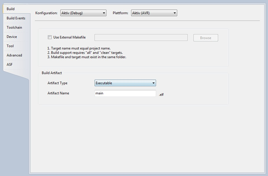

Gast #2484855
Hallo Patrik,
kannst du das mit dem hin- und hergeklicke noch etwas genauer erklären?
Ich habe nämlich das gleiche Problem, dass ich keine Häckchen zur
Auswahl habe.
Habe AVR Studio 5.1.148 beta und auch schon 2x neu installiert und alles
Mögliche geschoben und geklickt, aber es kommt nichts.
Wer kann helfen?
thx

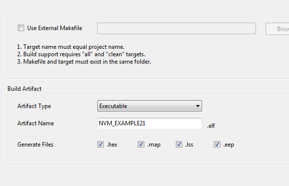

OP #2485654
Also bei mir sieht es nun wie in der angehängten Datei aus. Ich musste
das unten dargestellte Output-Fenster etwas runter ziehen um auf meinem
kleinen Laptop-Bildschirm die Auswahl-Kästchen zu sehen. Wenn ich mir
die Reiter auf der linken Bildschirmseite betrachte, scheint aber bei
dir das Menü grundsätzlich etwas anders aufgebaut zu sein. Ich verwende
AVR-Studio 5.0.1223. Mit deiner Betaversion kenne ich mich leider nicht
aus.
#2486033
Habe die Hex-File mittlerweile im Debug-Verzeichnis gefunden.
Ich vermute das neuere AVR Studio 5.1.148 erzeugt nun alle diese Dateien
automatisch und die Auswahlmöglichkeitden wurden daher einfach
weggelassen.
@Patrik, danke für deine Antwort.
