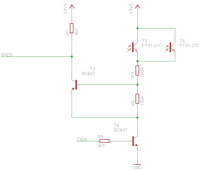

bräuchte mal eure Hilfe.
Im Anhang könnt ihr eine IR Empfänger sehen.
Dieser funktioniert auch recht gut. Aber nun zum Problem
Ich habe einen sehr schwachen Sender und deswegen musste ich R6 auf 100k
erhöhen damit ich hier noch deutliche 0,7V bekomme.
Die Ansteigenden Flanken sind damit auch recht gut und passen, aber wenn
nun die Übertragung größer wird als 9600 bits/sec ist die abfallende
Flanke nun zu langsam und verschleift mir das Signal an RxD.
Folge sind bit Fehler!
Nun meine Frage wie kann ich hier in dieser Schaltung das ganze steiler
/ genauer machen ohne R6 kleiner zu machen.
Wäre super wenn ihr meinen Gedanken ein bisschen auf die sprünge helfen
könntet.
Jürgen

@  Jürgen H. (nobody)
Wirklich? Kaum zu glauben. Das ist eine sehr einfache, nicht sonderlich
gute Schaltung.
Deswegen sind IR-Empfänger immer mit einem guten Verstärker ausgerüstet.
Siehe Lichtsensor / Helligkeitssensor.
Logisch, dein "Empfänger" ist grottig.
Nimm einem Transimpedanzverstärker, siehe oben.
MfG
Falk

Hey Falk,
die Schaltung ist eine einfach billige Lösung die mit ordentlichen
Sendern 38kbaud kann.
Und somit außreichend!!!
Klar ist es mit größerem Aufwand besser zu machen, aber das ist auch
nicht die Frage.
Op war schon drinnen, allerdings arbeitet das ganze mit 3,3V an
Batterien mit Stepup. Und bei diesen OP der in der Spannung Rail to Rail
noch schnell genug arbeitet und dabei günstig, wird es schwierig.
Weitere Info's?
Jürgen
