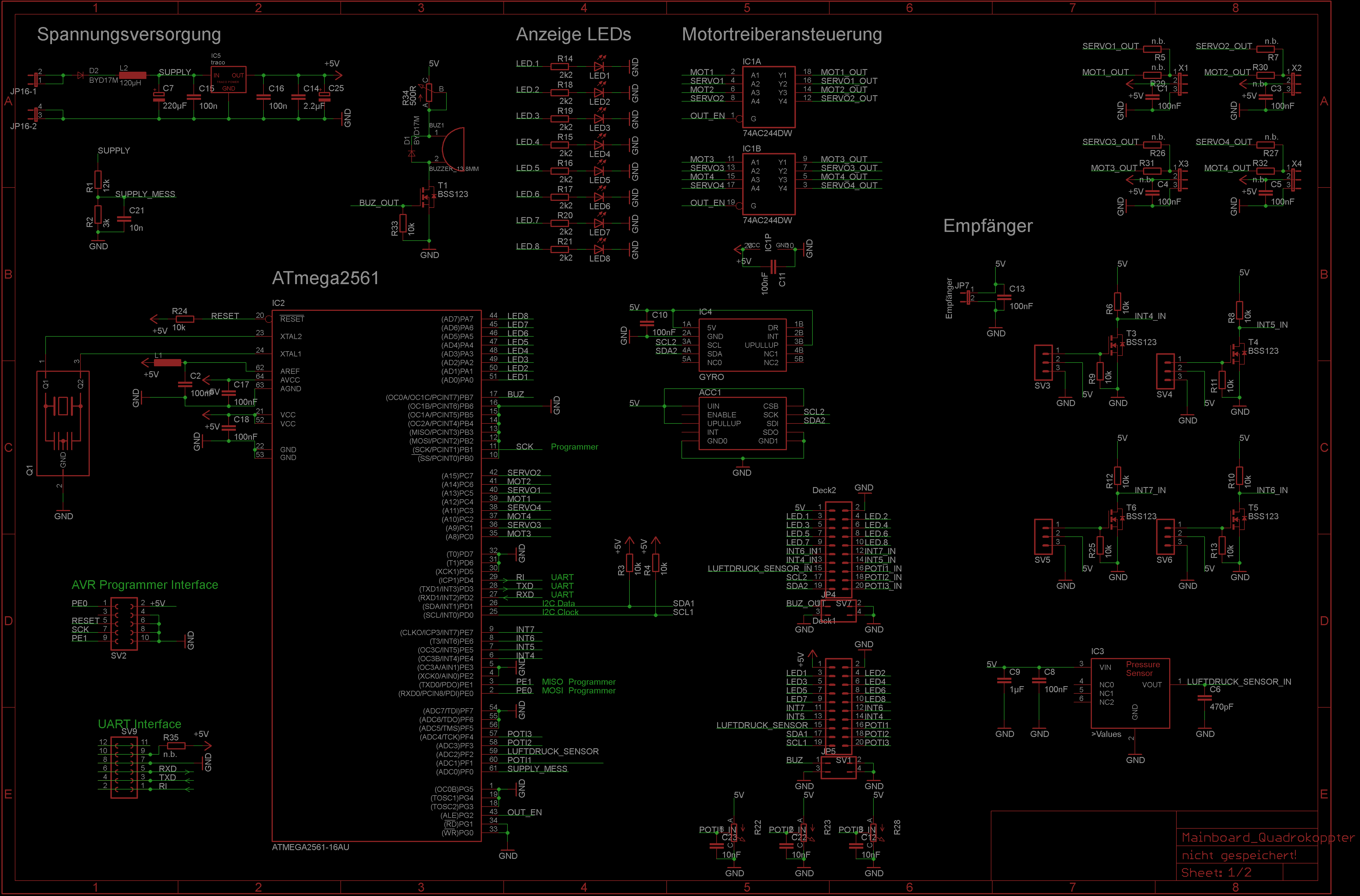

also hier mein Anliegen: Ich plane seit einiger Zeit an meinem ersten
Quadrokoppter rum (Schaltplan im Anhang).

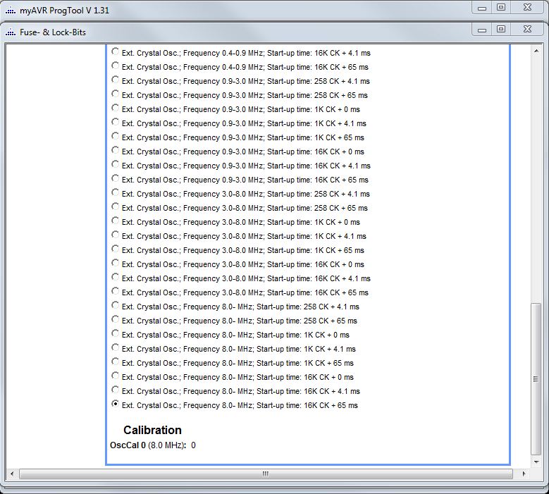

Da ich einen externen 16MHz Quarz verwende hab ich nach dem ersten Test
mit dem myAVR ProgTool die Fuses ausgelesen und danach auf ext Crystal
Osc (wie im angehängten Bild zu sehen) verändert.
Nach dem Fuses schreiben erkennt nun plötzlich der Programmer den Atmega
nicht mehr und er lässt sich auch nicht mehr programmieren. Das bereits
programmierte Programm läuft auch nicht mehr.
Mit dem ProgTool kann man mit dem Fragezeichen die Hardware auslesen, da
kommt folgendes Ergebnis: Die Signatur konnte nicht ausgelesen werden.
Oder wie auf dem dritten angehängten Bild: Controller:     .
Ich habe keine Ahnung wie ich nun wieder auf den Controller zugreifen
kann.

Hi
Sicher, das das kein Keramik-Resonator ist?
Außerdem ist deine Beschaltung von VCC, AVCC und AREF etwas
unkonventionell.
