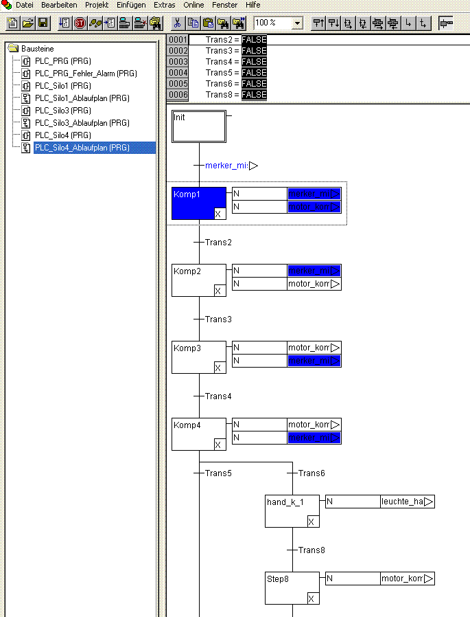

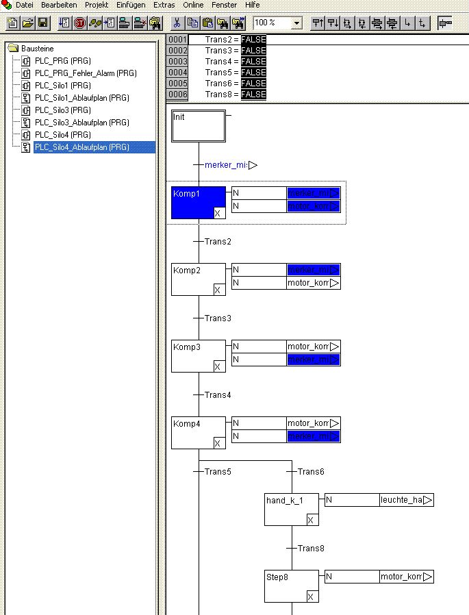

Hallo, ich möcht ein Projekt umsetzen in dem ich eine Schrittkette
brauche. Ich habe mit der codesys V2.3 eine Schrittkette erstellt und
möchte das der nächste Schritt aktiv wird wenn der Wert x genau so groß
ist wie der Wert Y.
Also ein Verglicher und so das Netzwerk mit den Bausteinen ist kein
Problem. Aber wo muss ich das einfügen? Bei Siemens konnte man das immer
an die Kette schreiben aber bei codesys geht das nicht.
Gast #2482469
kommt das nicht bei "Trans" rein?
Sowas wie "RetVal=100" (oder eine andere Zahl>0), wobei der "RetVal" in
'nem "Komp"-Block gesetzt wird.
Weiter geht's dann wenn RetVal=100 ist, ansonsten wird der "Komp" immer
wieder wiederholt.
Bei RetVal<0 wird ein Fehler erzeugt (und "Trans" dann weiter wiederholt
soweit ich weiß).
Ist 'n Weilchen her und damals waren's noch die Versionen 1.1 und 1.2.
