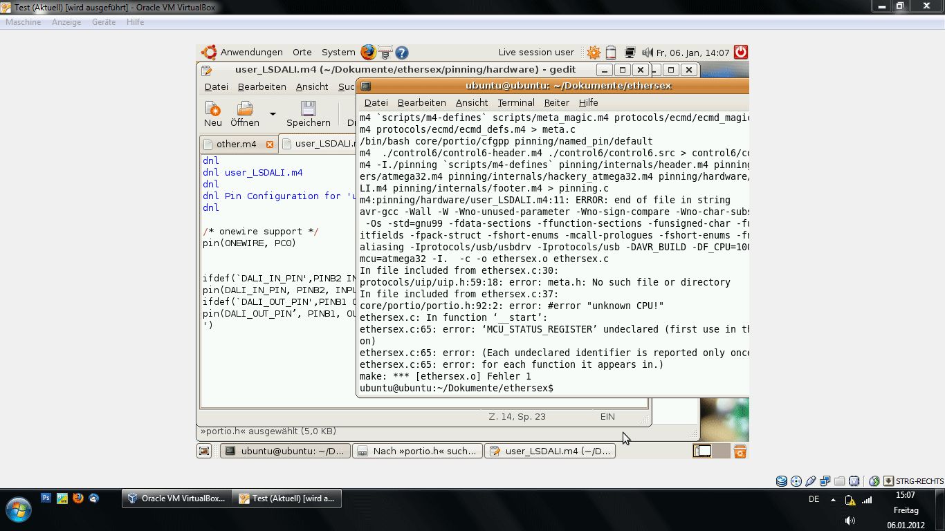

Gast #2487573
So da bin ich wieder ;-)
allerdings mit einem erneutem problem.
Ich habe eine Virtual Machine auf meinem PC eingerichtet, dort habe ich
die Live CD von der Seite http://dokucode.de/index.php/Live_CD
Installiert.
Ich habe mir den Ethersex so konfiguriert wie ich ihn benötige.
beim Kompilieren, also nach der eingabe von "make" im Ubuntu Terminal
folgt am ende der ausgabe :
protocols/dali/dali.c:36: error:'DDRDALI_OUT_PORT' undeclared (first use
in this function)
Wenn ich jetzt in Ubuntu die datei dali.c öffne und auf reihe 36 springe
steht dort:
DDR_CONFIG_OUT(DALI_OUT);
Wenn ich mich nicht irre, müsste ich doch dort den Controllerpin
zuweisen oder ?
Wie weise ich dort den Pin zu ?
DDR_CONFIG_OUT(DALI_OUT,PB1); funktioniert nicht
vielen Dank
2k5

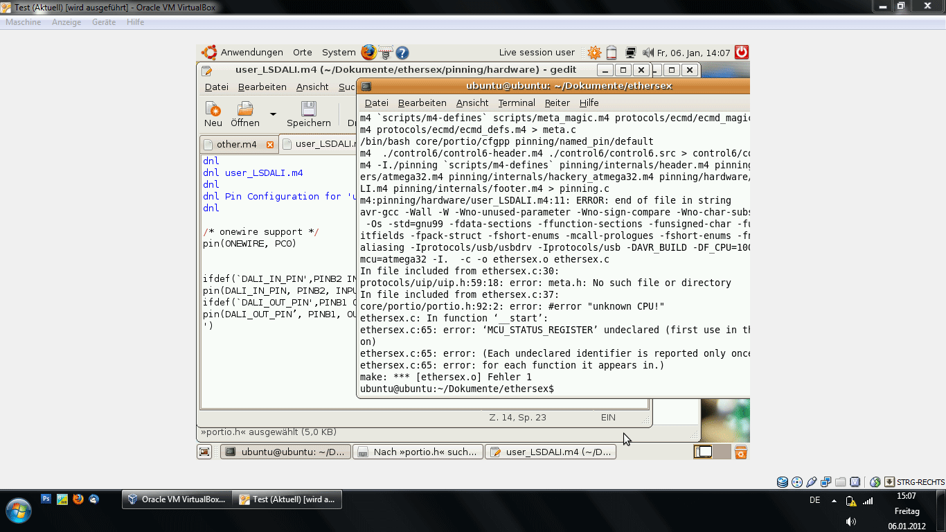

Gast #2488922
Das eine Problem jagt das andere
Ich habe das pinning in meiner Datei jetzt fertig.
Jetzt habe ich das problem, dass das MCU Status register wohl nicht
deklariert wurde.
Die CPU ist auch nicht bekannt obwohl ich es in ethersex angegeben habe.
Ich werd hier nach und nach die Lösungen "falls ich welche" finde posten
Mfg. 2k5
