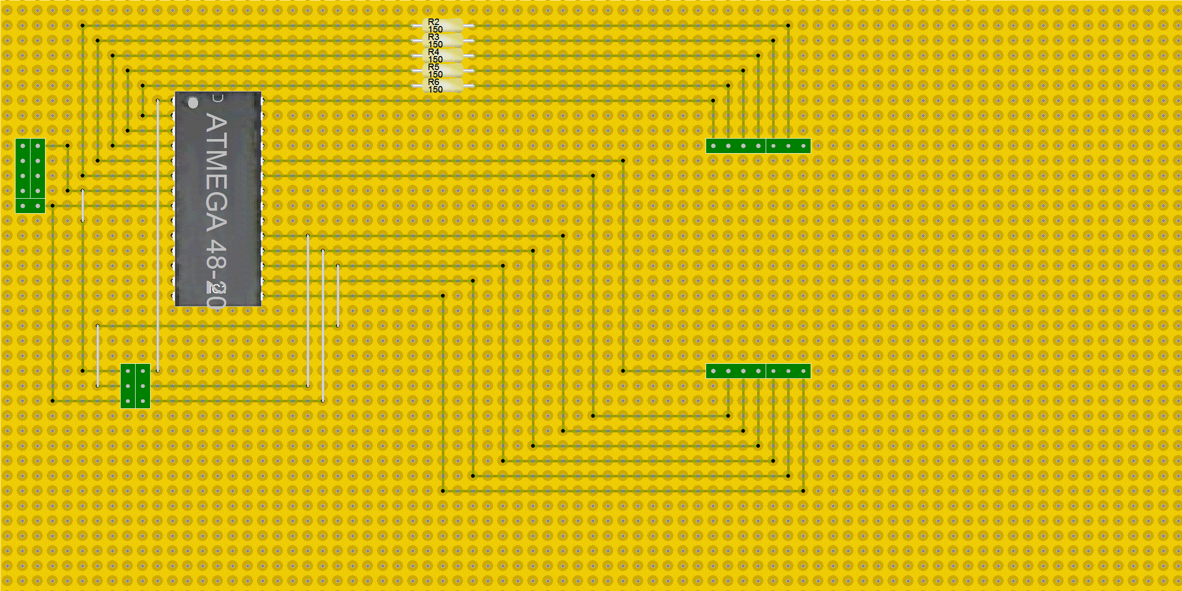

ich habe mich mal wieder mit µC beschäftigt und komme leider einfach
nicht weiter. Mein Vorhaben ist es ein µC an 5 V zu betreiben und an
einer 5x7 LED Matrix etwas anzuzeigen.
Das Problem tritt bereits beim flashen über ISP auf. Ich habe ein STK500
und habe wie auf dem Layout zu sehen eine ISP-Anschluss auf meinem
Testboard verbaut. Leider funktioniert das nicht..
"[ERROR] TCF command: Device:startSession failed:  Code:1 ,Service:
,Message from peer:Failed to enter programming mode. ispEnterProgMode:
Error status received: Got 0xc0, expected 0x00"
Ich habe die Spannungen am µC (VCC & GND) gemessen. Sowie die PINS des
ISP durchgeklingelt und auf Kurzschlüsse getestet.
Auf dem STK500 selbst kann ich die µC flashen..
Leider habe ich keinen Schaltplan, nur das Layout, ich hoffe ihr helft
mir trotzdem. Ist ja noch keine so große Schaltung.
µC: ist der ATMEGA 48-20
Danke schon mal und mit freundlichem Gruß
Matthias

von holger (Gast)
>hat keiner eine Idee?
Da hat wohl niemand Lust deinen Lochrasteraufbau
zu kontrollieren. Macht auch wenig Sinn weil
niemand weiss wie es unter der Platine aussieht.
Ich sehe keinen einzigen Abblockkondensator
auf der Platine. Das ist schon mal sehr übel.
von Suchender (Gast)
Stimmt die Belegung des ISP? Sieht auf den ersten Blick nicht so aus.
Takteinstellung (fuses) auf intern? Zum ISP-Flashen braucht es einen
Takt.
Jumper auf dem STK richtig gesetzt? (Stromversorgung beim flashen
gewährleistet?)
AVCC an VCC angeschlossen?
