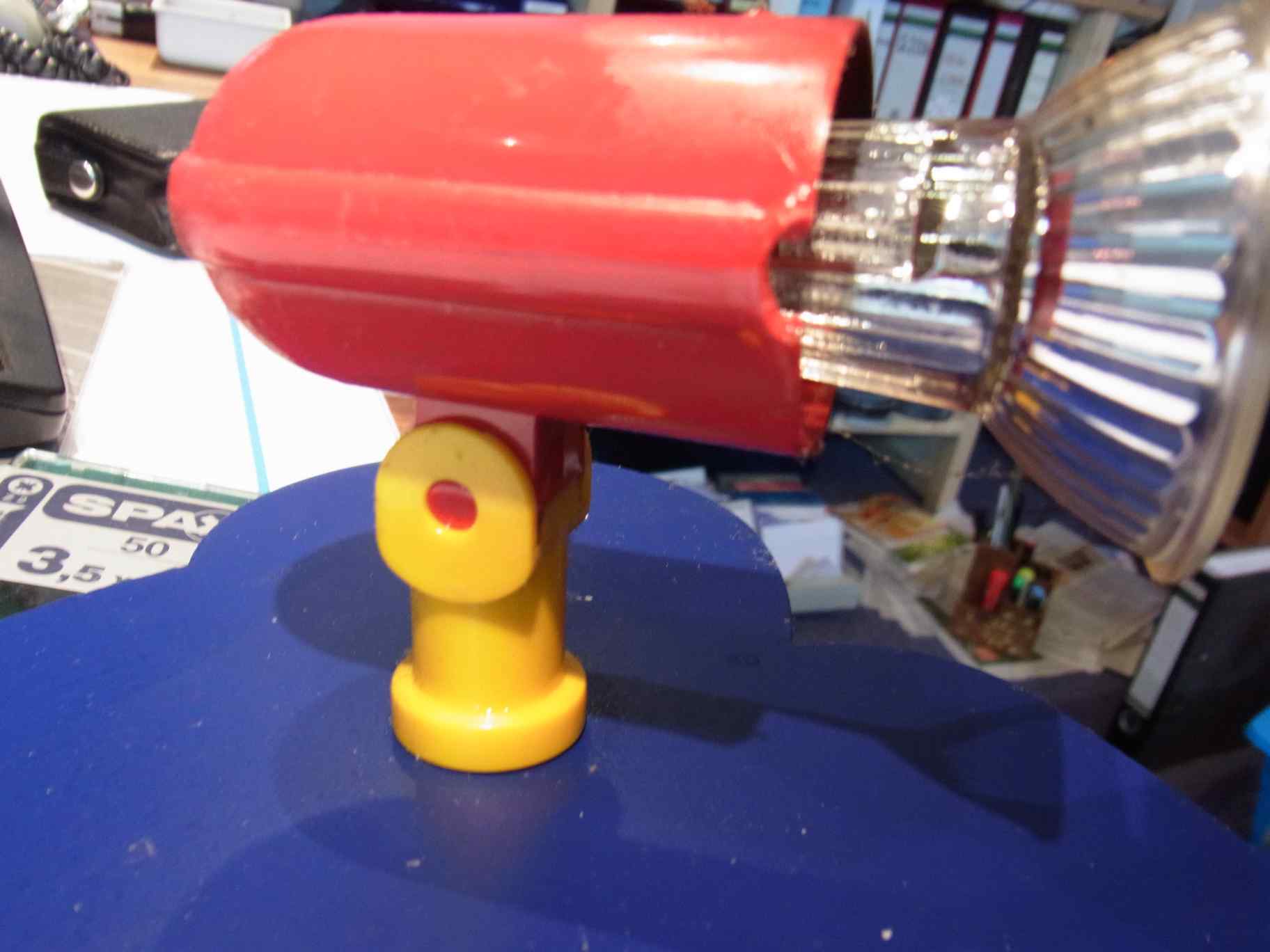

Wir haben eine Wandlampe, die aus einem Blech mit zwei schwenkbaren
Spots (E14, Strahler) versehen ist.
Bei einem dieser Spots ist nun das auf dem Bild gelbe Halterungsstück
zerbrochen, so dass die Glühlampe mitsamt Fassung nur noch traurig
herunterhängt.
Gerne würde ich da passenden Ersatz einbauen, evtl. auch zwei gänzlich
neue Spots dranmachen (die Halterungen für die Lampen-Ringe sind ja auch
schon arg...).
Leider habe ich bisher nix passendes gefunden.
Es müsste haben:
1. eine Einloch-Montierung bei der man die Kabel zentral durchziehen
kann.
2. buntes Aussehen, am besten wieder gelb-rot (weil die Basis blau ist)
Hat da jemand einen Tipp?
Besteht nicht die Möglichkeit der Reparatur des gebrochenen Teils? Das
sieht doch vermutlich "originaler" aus als ein Ersatz.
1. Versuche, das Material zu identifizieren. PVC klebt man mit TANGIT,
und ABS kann man mit methyl-Ethyl-Keton (MEK). Ansonsten kann man auch
Methylmethacrylat haltigen Kleber verwenden (z.B. Megabond2000, gibts
beim Motorrad-Ausrüster LOUIS)
2. Nach Klebung sollte man die Klebestellen mit eingeschweißtem Metall
verstärken. Je nach Position und benötigter Festigkeit sind das
Tacker-Klammern oder Büro-Klammern, aus dem man passende z-förmige
Stücke biegt und die mit einem Lötkolben erwärmt und ins Material
einschmilzt. Bei starker mechanischer Beanspruchung sollten derartige
"Prothesen" von beiden Seiten aus ins Kunstatoff eingeschmolzen werden.
Mit dem Lötkolben kann man auch die etwas aufgewulstete Oberfläche
wieder glatt modellieren.
