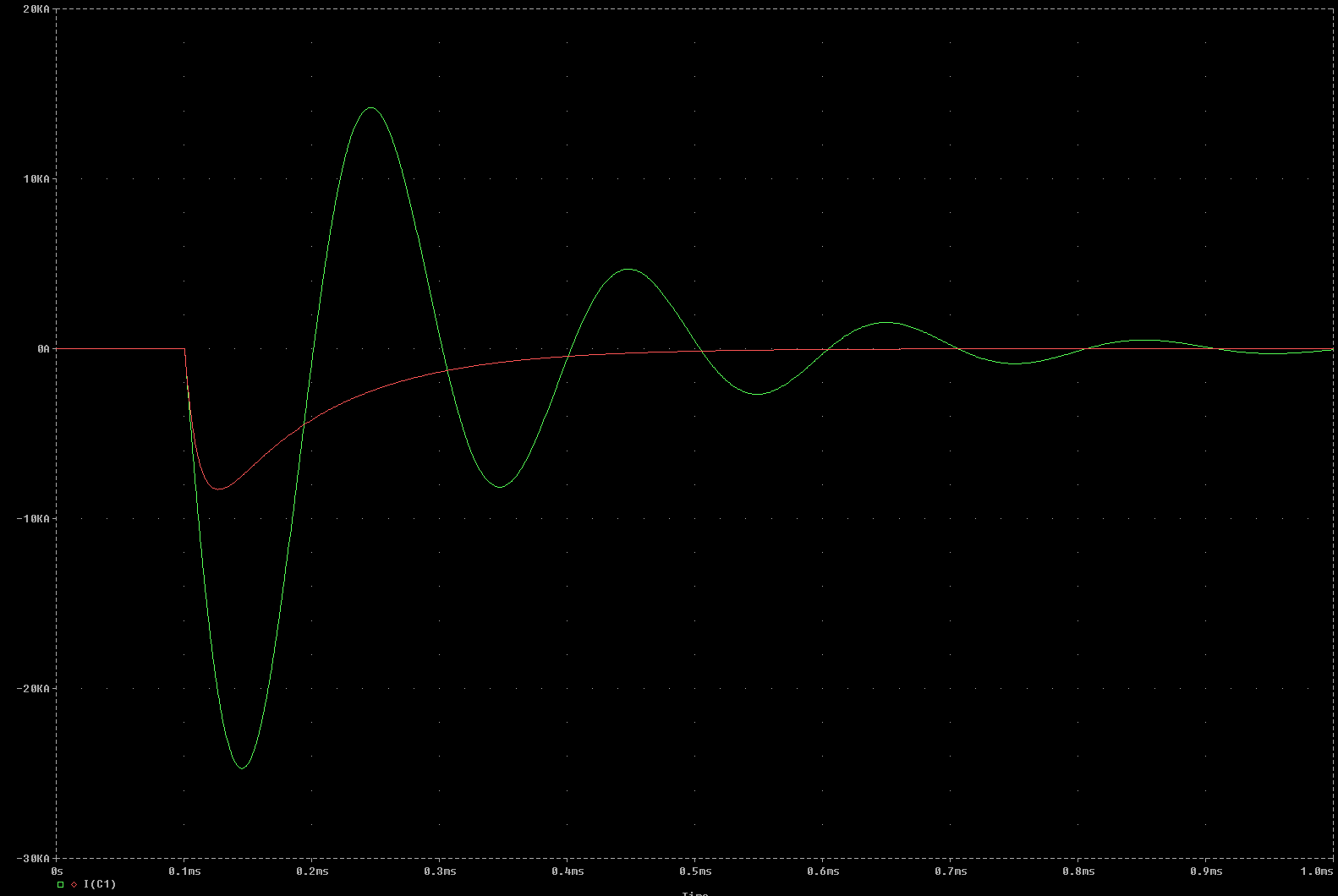

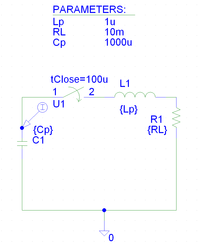

Geht auch. Braucht man aber nicht unbedingt. Denn 100kA erreichst du
nie und nimmer. Simulier das mal in Pspice. Und du hast KEINE 0 Ohm
Verbindungen, und 1uH ist auch schnell erreicht, nicht nur durch deine
Spule sondern durch deine Verkabelung.
Habs mal grob simuliert mit 10mOhm/1uH bekommt man "nur" 25kA, und da
muss man schon VIEL Kupfer verbauen.
Mit 100mOhm sind es nur noch 8kA.
Siehe Anhang
MFG
Falk

Falk, danke für die Simulation, ist sehr sehr nett. Mit 1 Milliohm
liegst Du sicher richtig, wobei dieser Widerstand eher in der Spule
entstehen wird, nicht so sehr in der Verschienung. Denn ein mech.
Problem könnte sein, daß die Spule nicht so schwer werden darf. Sonst
muss ja auch ihre hohe Masse erst beschleunigt werden. Es geht zwar nur
um Bewegungen zwischen vielleicht 0,1 und 2 Millimeter, aber man hat ja
durch die schnelle Entladung auch kaum Zeit zum Beschleunigen.
