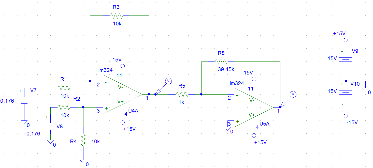

ich bin noch neu auf diesem Gebiet und andere Beiträge konnte mir auch
nicht allzusehr weiterhelfen.
Und zwar habe ich folgendes Problem.
Der Messverstärker im Anhang soll ein Signal vom Spannungsbereich
0,176-0,429V auf 0-10V verstärken, damit das Signal von einer SPS
weiterverarbeitet werden kann.
Und jetzt stellt sich die Frage welche OPV's ich dafür verwenden soll,
damit dies ohne größere Abweichungen möglich ist.
Als Spannungsversorgung stehen mir +24V zur Verfügung.
mfg
Mathias

Du hast doch schon den billigsten der billigen und schlechtesten der
schlechten Operationsverstärker LM324 eingezeichnet.
Was gefällt dir an dem nicht ?
Du wirst schon konkreter sein müssen, wie genau denn notwendig ist,
z.B. in dem du die Auflösung des A/D-Wandlers (10 bit ?) nimmst,
1 bit darf es dann wohl ungenau sein.
Dein Problem wird eher der unsägliche Differenzverstärker sein,
Fehlerbetrachtung hier:
http://electronicdesign.com/article/power/what-s-all-this-error-budget-stuff-anyhow-12629.aspx
Gehts ums Hobbyprojekt oder soll es was industrietaugliches werden mit
x% Gesamtgenauigkeit und ohne mechanischen Trimmer-Abgleich?
Wie genau?
Die Schaltung hat wahrscheinlich ein halbes Dutzend Widerstände die mit
ihrer jeweilgen Toleranz als Fehler eingehen. Damit du trotz dieser
Fehler mindestens den angedachten Bereich abdeckst, musst du entweder
einen etwas erweiterten Bereich einplanen oder eine Abgleichvorrichtung
für Offset und Verstärkung einbauen. Die Verwendung von 0,1%
Widerständen hilft da enorm.
Das nächste Problem sind die 0V Ausgangsspannung, wenn du nur 0/24V
Versorgungsspannung hast. Entweder man geht da ein paar Kompromisse ein
bezüglich kleinste Spannung(einige 10mV statt 0V), Ausgangswiderstand
kOhm oder man erzeugt sich eine kleine negative Hilfsspannung für den
Opamp.
Musst du wirklich 0V haben, weil das z. B. eine Spezifikation für einen
externen Anwender ist die so bereits im Datenblatt steht oder ist das
nur eine interne Sache, weil halt der A/D-Wandler 0 bis 10V kann?
Die richtige Lösung hängt wirklich von deinen Anforderungen ab.
Wenn das natürlich nur eine Hausaufgabe ist und euer
Lehrer/Ausbilder/Dozent/Professor nie von den oben genannten Dingen
erzählt hat, dann Augen zu und die einfachste Lösung mit idealen
Bauteilen machen.
Warum sehen wir dann eine +/-15V Versorgung?
>0,176-0,429V auf 0-10V verstärken,...
Woher kommt dieser Spannungsbereich? Wie genau wird er eingehalten? Wer
oder was liefert dieses Signal?
