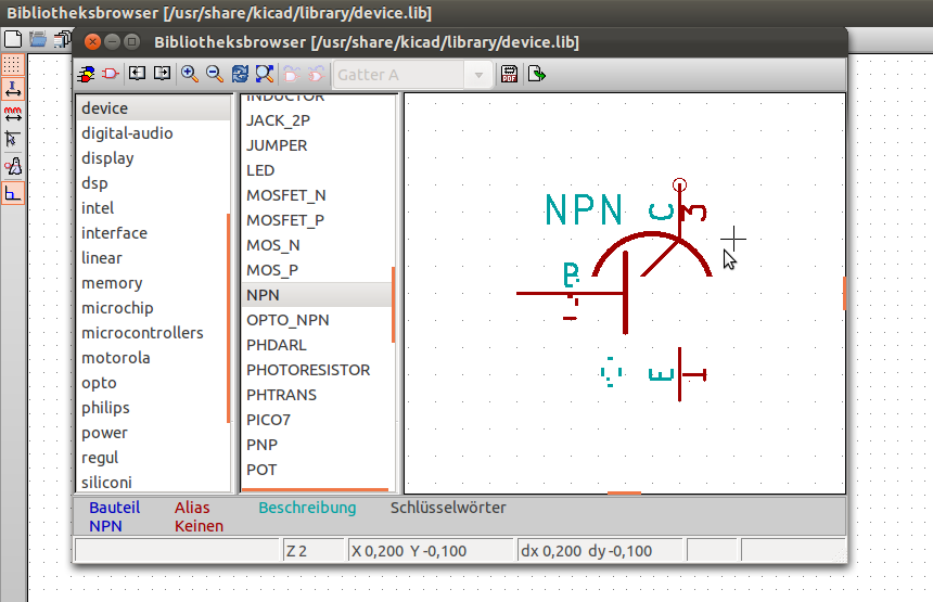

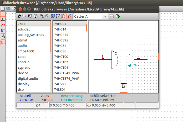

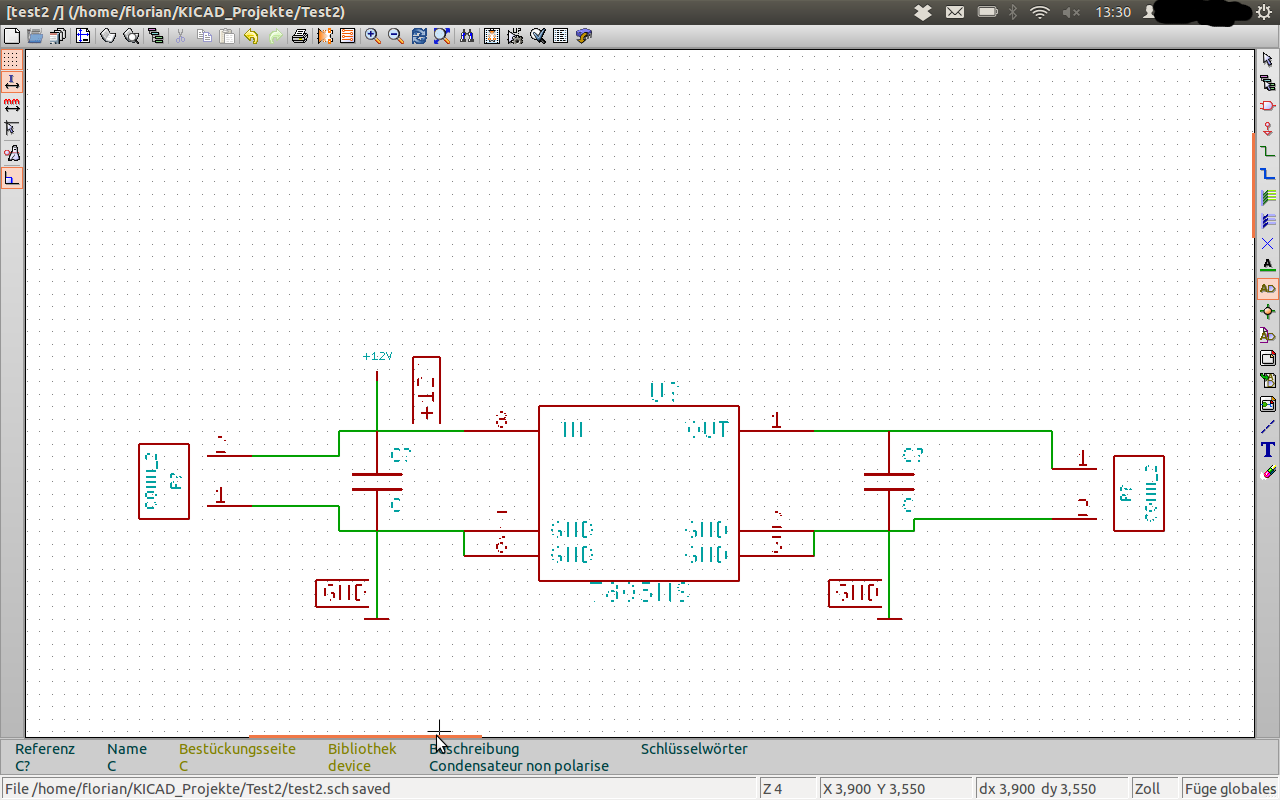

ich versuche mich derzeit in KiCAD einzuarbeiten (als langjähriger
Eagle-Nutzer). Soweit komme ich auch ganz gut mit dem Programm klar,
jedoch gibt es ein "Problem" das mich doch etwas stört. Wenn ich (sowohl
im Schaltplan als auch im Layout) entsprechend "nah" heranzoome, werden
mir die Bauteile nicht mehr korrekt angezeigt. Auf den angehängten
Bildern sieht man dies recht deutlich. Wenn ich heraus zoome (so weit,
dass man nicht mehr effektiv arbeiten kann, da die Sachen zu klein sind)
werden die Symbole jedoch korrekt dargestellt! Das Phänomen betrifft wie
gesagt den Schaltplan und das Layout.
Ich habe KiCAD bereits mehrmals neu installiert (auch in verschiedenen
Versionen), jedoch ohne Erfolg.
Das System, auf dem es die Probleme gibt, ist folgendes:
Acer Travelmate 5720
(Core2Duo T7500, Onboard-Grafikkarte Intel GM965, 2GB RAM)
Als OS kommt Ubuntu 11.10 zum Einsatz.
Was merkwürdig ist: Wenn ich auf dem System (z.B. mit VirtualBox) eine
VM aufsetze (auch mit Ubuntu 11.10) und dort KiCAD installiere, tritt
dieser Fehler nicht auf!
Ich würde mich freuen, wenn jemand einen Lösungsansatz wüsste, da die
VM-Lösung nicht gerade performant ist!
Im Voraus vielen Dank!

Er schrieb doch er hat ne Intel Onboard Karte. Da wird der
NVIDIA-Treiber, ob Kommerziell oder Open-Source, nur kräftig den Kopf
schütteln.
Ich nutze KiCad zwar nicht, aber dein Problem kann ich hier
nachvollziehen, ebenfalls mit Intel-Graka unter Ubuntu 11.10 allerdings
mit handgeklöppeltem WX-Widgets.
Meiner Meinung nach geht da ein Redraw-Event in die Hose. Das Problem
entsteht nur bei bestimmten Zoom/Canvas-Größe Verhältnissen.
Zoome mal im Lib.-Browser in ein Symbol und ziehe dann das Fenster groß
- und dann wieder klein.
f

ich hab das gleiche Problem. Ubuntu 10.10. EeePC.
Es liegt am Intel-Treiber.
Hier ist das Problem beschrieben. Vesa Solonen beschreibt auch die
Lösung, den Intel Treiber von Xorg-edgers PPA
https://bugs.launchpad.net/kicad/+bug/879762
Ich hatte fälschlicherweise nur den Treiber (deb) installiert. Das hat
aber nicht geklappt - ich hab die Installation abgebrochen. Der
orginal-Intel-Treiber hat dann nicht mehr richtig funktioniert, was sich
dadurch gezeigt hat, dass KiCAD plötzlich ging :)

Erstmal vielen Dank für die Hinweise! Ich habe jetzt den aktualisierten
Intel-Treiber des Xorg-Edgers-PPA installiert und siehe da -> der Fehler
ist verschwunden. Jedoch funktioniert bei mir mit dem neuen
Intel-Treiber die Unity-Oberfläche nicht mehr (nach Anmeldung sieht man
zwar das Hintergrundbild, die verschiedenen Leisten (Status, Menü etc.)
werden aber nicht angezeigt. Ist für mich kein Beinbruch, wollte eh eine
andere Oberfläche nutzen. Meine Vorgehensweise kurz zusammengefasst:
Im Terminal:
sudo add-apt-repository ppa:xorg-edgers/ppa
sudo apt-get update
sudo apt-get install xserver-xorg-video-intel
Danach ein Neustart und gut ist.
