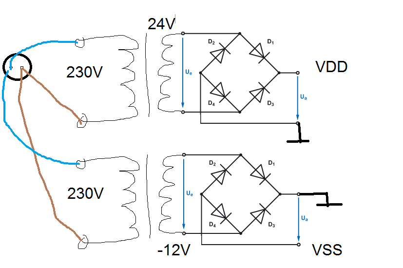

Hallo, ich will für 2 benötigte Spannungen 2 Transformatoren in Reihe
Schalten. Ich habe derzeit die Schaltung so aufgebaut wie auf der
Zeichnung.
Die 2 Spannungen kann ich auch messen und sie sind da. Mein Problem ist
nur, dass einer der Trafos brummt. Welcher kann ich leider nicht
identifizieren.
Wenns brummt heißt doch eigentlich zu viel Last oder Kurzschluss?
Allerdings sollte ja bei Kurzschluss garnichts rauskommen?
Kann jemand anhand dieser Zeichnung einen Fehler finden?
Wenn ich jeweils einen Trafo nicht ans Netz anschließe brummt nix.
Der Plan ist schon ok. Und wenn die Spannungen den Erwartungen
entsprechen, dann auch erst recht.
Brummen hat nix zu bedeuten. Wenn beide langfristig gleich warm werden
(wenn gleiche Typen), und auch nur so warm werden wie im kompletten
Leerlauf, dann sollte es auch ok sein, bzw. kein Kurzschluß sein.
Kann sein, daß der eine Trafo irgendwie in der Nähe von irgendwelchem
Eisen/Stahlblech ist, und dieses schwingt.
Jeder Trafo brummt. (mehr oder weniger)
es brummen also sogar beide!
Nicht nur zuviel Last oder Kurzschluss sondern auch Fehler beim Bau des
Trafo führen zu verstärktem Brummen.
erster Schritt: einen davon von der Netzspannung nehmen: hörts auf?
zweiter Schritt: den andren auch mal vom Netz nehmen: hörts auf?
Im Extremfall beeinflussen sich die Trafos über das Streufeld
gegenseitig und brummen erst dann hörbar.
Wenn man eine ausreichend lange Leitung hat, kann man die Trafos
auseinanderstellen, oder relativ zueinander drehen, ob das Brummen
aufhört.
