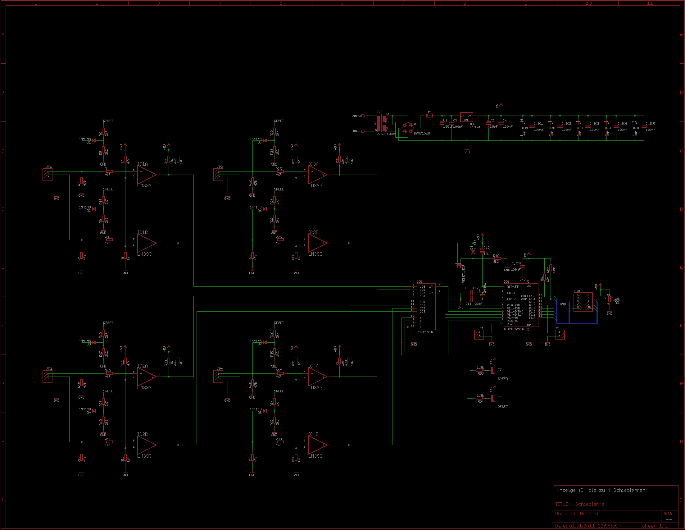

von R. W. (quakeman)
Ich habe mir vor nicht allzu langer Zeit selber eine Schaltung zum
Auslesen von Schieblehren gebaut, welche die Werte von bis zu vier
Schieblehren auf einem 16x4 LCD anzeigt. Zum Glück habe ich hier nur
namhafte Schieblehren zur Verfügung, welche alle das gleiche Protokoll
benutzen. Damit funktioniert das Auslesen und Umstellen der Modes völlig
problemlos.

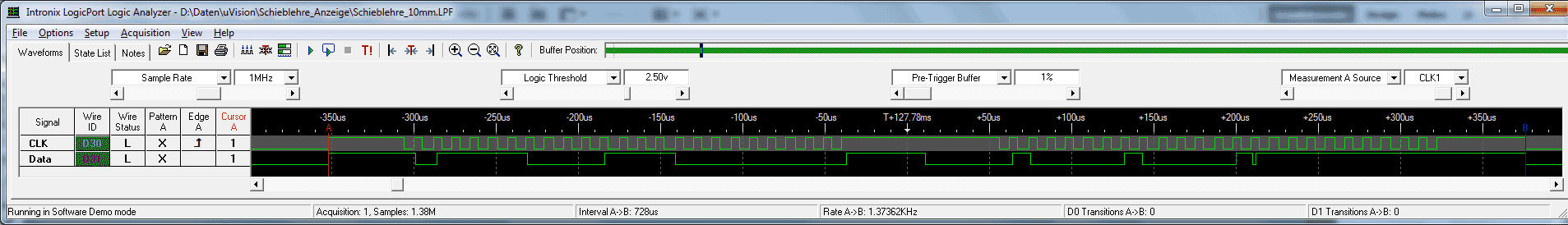

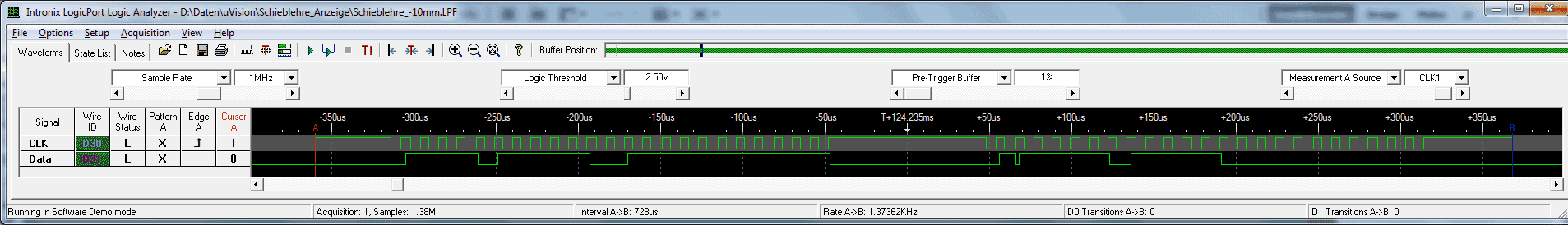

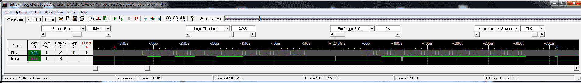

Ich habe mich vorher aber vergewissert, dass das Protokoll auch korrekt
ist, indem ich per Logikanalyzer die Ausgabe für drei verschiedene
Messwerte gespeichert habe. Ich habe mal Screenshots der Ausgabe für
-10mm, 0mm und 10mm mit angehängt.
Dann habe ich die Software für den Controller geschrieben, welche heute
noch problemlos funktioniert. Dazu habe ich mir auch eine Hilfsfunktion
(signal.ini) erstellt, welche das Protokoll der Schieblehre emuliert und
an mein Programm liefert. Damit konnte ich die Software testen ohne
dauernd die Hardware anschliessen zu müssen. :)
Falls es euch hilft, könnt ihr unter [1] das gesamte Programm von mir
einsehen.

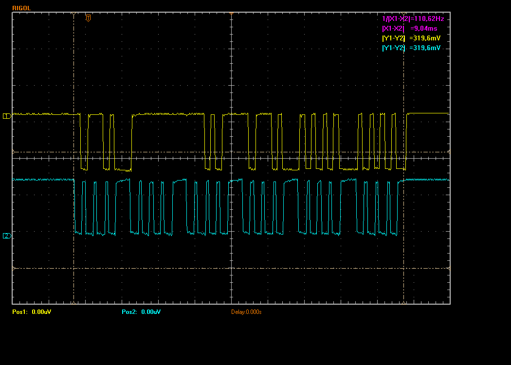

von Andreas W. (Gast)
ich bin, wie Carsten M. es vorgeschlagen hat vorgegangen. Nun bin ich
soweit, dass mir der Messwert via Rs232 an den Pc gesendet wird.
Wen es interessiert: Der Messwert liegt auf Bit 18 bis 31. Das
Vorzeichen kann mit Bit 11 ermittelt werden. Maßeinheit habe ich nicht
herausbekommen, ist für mich aber auch nicht wichtig, da ich nur mit mm
arbeite.

Ich denke, die Methode ist nicht ganz korrekt. Denn sie überspringt das
erste Bit (welches das LSB im Protokoll ist).
Wenn man die Methode durchgeht sieht man, dass als erstes nach einer CLK
1-Phase von >80µs gesucht wird. Ist diese aufgetreten wird nach der
nächsten positiven Flanke val um eins nach links geschoben. Dann bei der
nächsten negativen Flanke wird der Daten Pin eingelesen. Aber die erste
negative Flanke nach der >80µs 1-Phase ist schon das erste Bit, welches
nicht eingelesen wird. Dafür wird am Ende ein falsches 24. Bit
eingelesen, welches nicht mehr zum Messwert gehört.
Das Problem mit dem Versatz der Flanke kann man sich einfach an den
Screenshots von mir weiter oben herleiten.
In dem Screenshot für 10mm ist der zweite 24Bit Wert
010000010000011111111111 (LSB...MSB). In richtiger Reihenfolge also
111111111110000010000010 (MSB...LSB, anschließend negiert ist es
000000000001111101111101 und in dezimal 8061, noch normiert sind es dann
8061*25,4mm/2048 = 9,997529296875mm.
Wenn man nun die Bits um eins verschiebt kommt unter Umständen nur noch
Murks raus. :)

Wieso aufzeichnen?
Ich habe doch drei Screenshots meines Logikanalyzers weiter oben
angehängt, auf denen man das Protokoll genau sehen kann.
Ich habe in meiner Methode nicht extra nach der langen Pause zwischen
dem relativen und absoluten Messwert gesucht, was schnell in die Hose
gehen kann. Ich habe einfach beide Messwerte, den Relativen sowie den
Absoluten direkt hintereinander eingelesen. Wichtig ist nur
sicherzustellen, dass man nicht gerade mitten in einem Messwert drin
ist, wenn man anfängt Werte einzulesen. Danach braucht man nur noch 48
negative Flanken auszuwerten, wovon die letzten 24 der absolute Messwert
ist. Ich mache es übrigens auch mit einem 89C4051 per Interrupt Flag,
aber ohne extra ISR. :)
habe heute mal mein Scope an den Messschieber angeschlossen, da ich die
Pause zwischen den 2 Datenpaketen nicht erwische.
Nun ja, wie soll ich sagen...Die Wellenform ist etwas abweichend von
meiner Erwartung.
Zum Bild: Davor und dahinter ist nichts mehr. Man erkennt aber kurze
Pausen, welche alle 4 Bits erfolgen.
Also das 24*2 wird es wohl nicht sein, 7 BCDs auch nicht.
Es müsste ein 1*24 Protokoll sein.
Das ganze Signal ist ca. 9ms lang.
Habt ihr das schonmal gesehen?
So, habe nun den Fehler in dem BASCOM-Code gefunden. Man schaue sich die
deklaration von Mw_text an. Ich habe es aber auch nur zufällig gesehen,
da mir die "falschen" Werte von xflag und co. irgendwie bekannt
vorgekommen sind :-)
Das ermittelte Protokoll macht es mir sehr einfach den Anfang eines
Paketes zu erkennen.
Ich prüfe einfach, ob in einem Zeitinterval von 600µs (längste Pause in
einem Paket=~400µs) Clock auf low bleibt und weiß dann ganz sicher, das
ich in der recht langen Pause zwischen zwei Paketen bin.
Hat funktioniert. Keine Aussetzer mehr.
