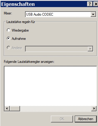

ich habe mir eine kleine USB Sounkarte mit dem PCM 2901 Baustein
zusammengebaut. Grundsätzlich funktioniert das auch und es meldet
sich im WinXP SP3 auch mit dem Windowstreiber als "USB-Audiogerät" an.
Weidergabe und Aufnahme funktioniert.

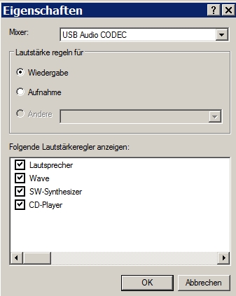

Leider gibt es im Mixer keiner lei Eintrag bezw. Schieberegler für
Aufnahme. (siehe Anhang)
Dies ist natürlich sehr unpraktisch. Weiss vielleicht jemand woran es
liegen kann oder ob es gar bei dem IC normal ist ?
Gruss Klaus

Das geht nicht. Um einen Regler zu aktivieren muss dieser in
den Deskriptoren hinterlegt sein. Zusätzlich muss der Regler
auch in in HW da sein, und die Firmware im Chip muss auf die
entsprechenden GetMin GetMax GetCur Requests reagieren.
Ist das nicht der Fall wird der Regler deaktiviert.
Näheres kannst du in der USN Audio Spec nachlesen :-)
