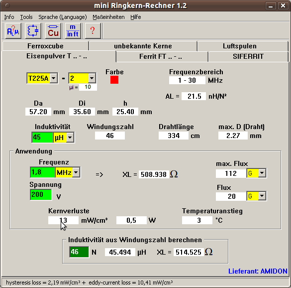

ich bin auf der Suche nach Berechnungsmöglichkeiten und/oder Eckdaten
wie groß ein Ringkern sein muss um einen Ausgangsübertrager für 400W
Ausgangsleistung sein muss.
Reicht ein T50 Ringkern?
Brauche ich 2x4 T68 Ringkerne?
lg
Günter

Frequenzbereich? Übersetzungsverhältnis? Impedanzen?
von Uwe (de0508)
Hallo Günter,
da Du nichts über die Frequenz und die Art des Ausgangsübertrager sagst;
ob nun ein Strom- oder Spannungs-Balun und das Übertragungsverhältnis,
kann ich von den kleinen T50 nur abraten.
2 Watt sind damit als Filterkerne machbar.
Wenn man mehr Leistung im KW Bereich will, so sollte man T225A, T300A,
T400A tendieren.

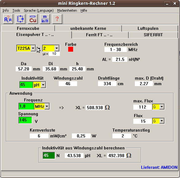

Da Bild zeigt solch einen Rechnung für einen 1:1 Spannungs-Balun mit
Anpassung s=1.
liegt eine Fehlanpassung vor, z.B. s=2, so steigt auch die Spannung
Rlast=100, Ulast=200V damit steigt dann auch der Flux.
Quelle:
mini Ringkern-Rechner
* http://www.dl5swb.de/html/mini_ringkern-rechner.htm
>T400A tendieren.
für  Übertager  nur  bedingt  geeignet
besser  sind dafür die Ferritkerne  der  FT  Serie  geeignet
von Uwe (de0508)
@wr,
das Zitat ist nicht korrekt:
als "1:1 Spannungs-Balun" schrieb ich, und Du beziehst Dich auf
Strom-Balun.
Für einen Strom-Balun verwende ich auch Ferrite mit µi ~850.
