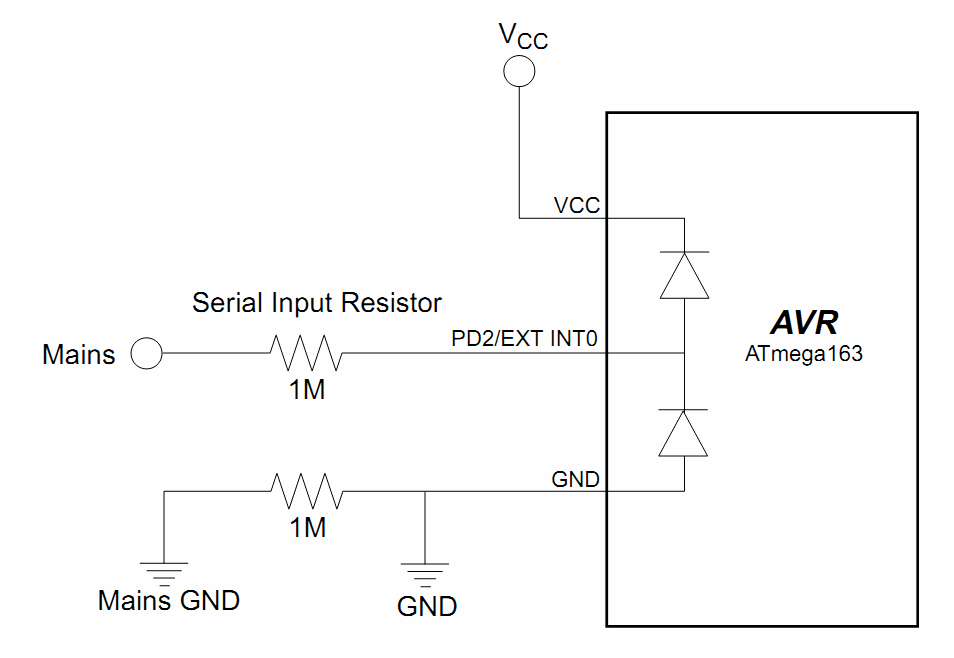

#2609611
da du keine galvanische Trennung benötigst/willst, würde ich einfach
über einen 1MOhm Widerstand die Netzspannung auf einen Interrupt-Eingang
eines ATTinys geben(siehe Atmel AN AVR183). Angenommen das
Kondensatornetzteil kann einige µA mehr liefern als der AVR benötigt
kann man damit einen Elko aufladen so kann man nach 4 Stunden dann auch
ein bistabiles Relais schalten, dann hat man zumindestens am Ausgang die
Sicherheit das aus auch aus ist, ein durchgebrannter Triac könnte
weiterhin leitend sein.
