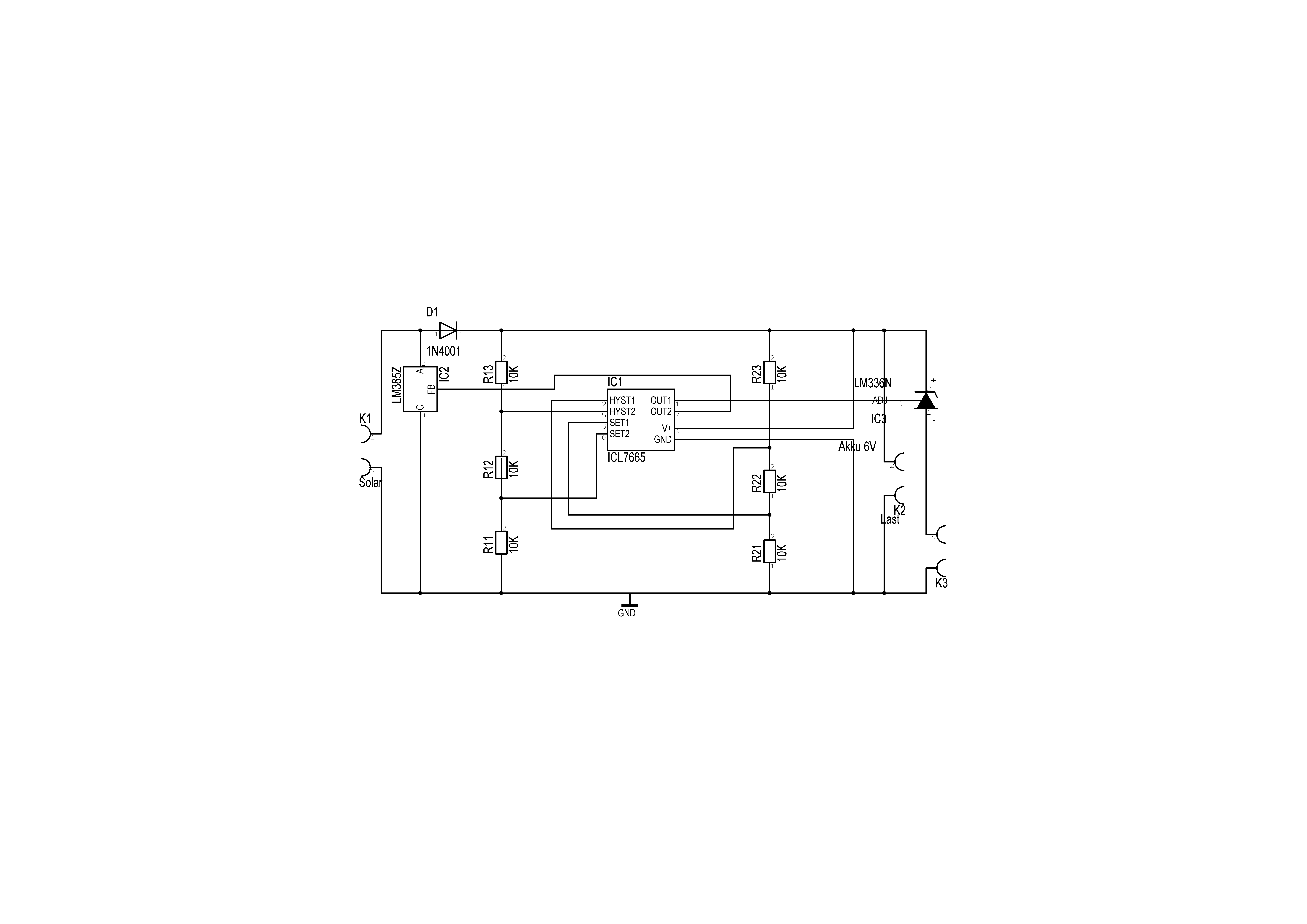

Brauche mal Eure Hilfe. Habe soeben meinen ersten Schaltplan für einen
Solarladeregler entworfen. Da ich einen 6 Volt Blei Akku damit laden
will, muss ich ja auch die R11 - R23 dementsprechend bestimmen. Nur da
liegt mein Problem, habe echt keine Ahnung wie ich das machen muss. Kann
mir jemand sagen welche Werte die jeweiligen Widerstände haben sollten?
Gruss
Stefan
von Achim M. (minifloat)
Was kommt an K3?
Du benutzt einen Shuntregler als Schalter?
mfg mf
Shuntregler in Reihe zur Last, wie soll das vernünftig gehen. Da kommen
immer 2,5V weniger raus als man an den ADJ anlegt. Als Schaltelement
nicht unbedingt zu gebrauchen oder hast du das aus einer Appnote?
mfg mf
von MaWin (Gast)
Blödsinn.
Den hast du abgezeichnet, und dazu auch noch falsch.
Was hast du aus dem MOSFETs gemacht ?
> Da ich einen 6 Volt Blei Akku damit laden will,
Ja.
Und darauf achten, daß die MOSFETs auch bei der geringen
Spannung voll durchschalten, also LogicLevel MOSFETs nehmen.
> Nur da liegt mein Problem, habe echt keine Ahnung
> wie ich das machen muss. Kann mir jemand sagen
Also die Schaltspannugen sollten die Hälfte des Wertes haben,
den sie bei 12V haben. Rechenwege stehen im Datenblatt des
ICL7665, das hast du doch sicher gelesen ?

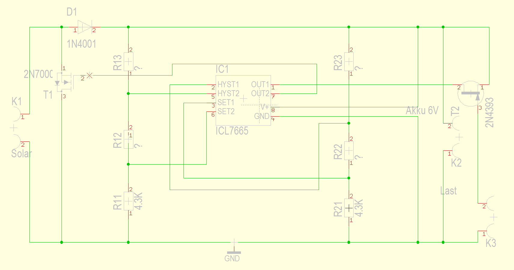

von Stefan G. (stefan_ch)
@MaWin
Der Schaltplan ist anhand des ICL 7665 Datasheets gemacht ja. Bin kein
Elektroniker, sonst wäre ich ja nicht hier.
Gesehen habe ich diese schon, nur verstehen tu ich Sie leider nicht.
Also Du meinst ich müsste da z.B einen 2N4393 nehmen statt die LM's ?
So habe das ganze nochmals überarbeitet. Sollte nun eigentlich stimmen.
R11 = R21 ->   (6.9V - 1.3V)
                -----------        = 4.3
                    1.3 V
also müssten die R11 + R21 ja 4.3 K Ohm sein
und wenn ich das andere richtig gerechnet habe wäre R13 49.68 k Ohm
von Wolfgang (Gast)
T2 solltest du über das Gate ansteuern, wo wie hier:
http://www.dse-faq.elektronik-kompendium.de/dse-faq.htm#F.9.5
@ Wolfgang
T2 ist ja mit Out1 verbunden wie indem Beispiel. Oder meinst Du was
anderes?
