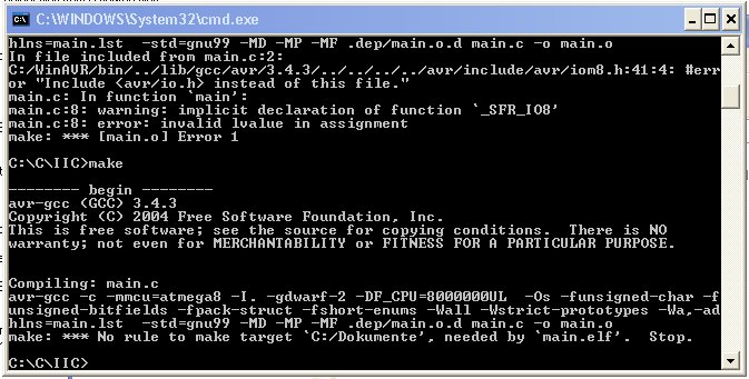

Ich versuche mich gerade ein wenig in den Gnu Compiler einzuarbeiten.
Mir ist nur nicht ganu klar wie ich aus dem source file ein hex file
mache.Ich habe es wie folgt versucht:
Ich habe Das surcefile mit dem Make file in einen Ordner gespeichert.
Danach habe ich über cmd in diesem ordner make gestartet.
ich habe gehofft das jetzt ein hex file entsteht.
macht es aber nicht.Ich gehe davon aus, daß ich irgendetwas oder nichts
richtig verstanden habe.
Ich hoffe hier hilft mir jemand weiter.
von Eric (Gast)
hier noch ein screenshot
von Martin (Gast)
die Fehlermeldung sagt es ja schon: er findet nix:. Das scheint wohl an
den langen Dateinamen mit Leerspace zu liegen. Nimm mall c:\test oder
so für dein Projekt.

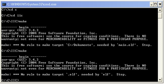

von Eric (Gast)
Ok, ich hatte einen Falschen Pfad für das source file angegeben.
Nun sieht die fehlermeldung so aus:
"make: *** No rule to make target '.elf',needed by 'elf'. Stop"
Was will mir der damit sagen?
Fehlt dem noch ne datei?

von Jörg Wunsch (Gast)
Statt der sinnlosen JPEGs solltest du wohl lieber mal dein Makefile
zeigen.
von Eric (Gast)
hier das Makefile
von Mike (Gast)
Ich kenne mich zwar mit makefiles nicht genau aus, aber diese Zeile
sollte doch stutzig machen:
TARGET =
Was ist denn dein Target? :)
von Eric (Gast)
Kaum macht man es richtig funzt es :-),
Danke
