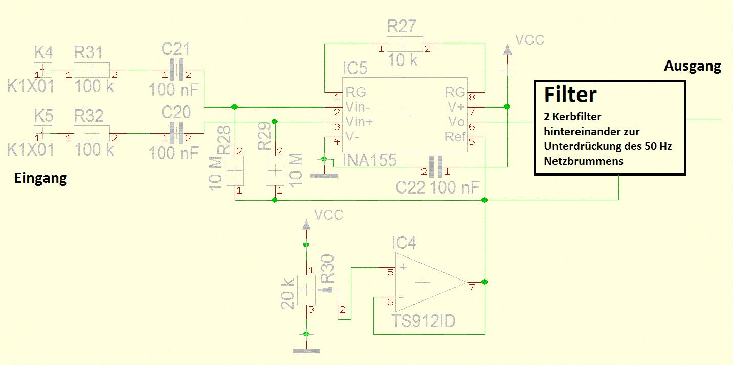

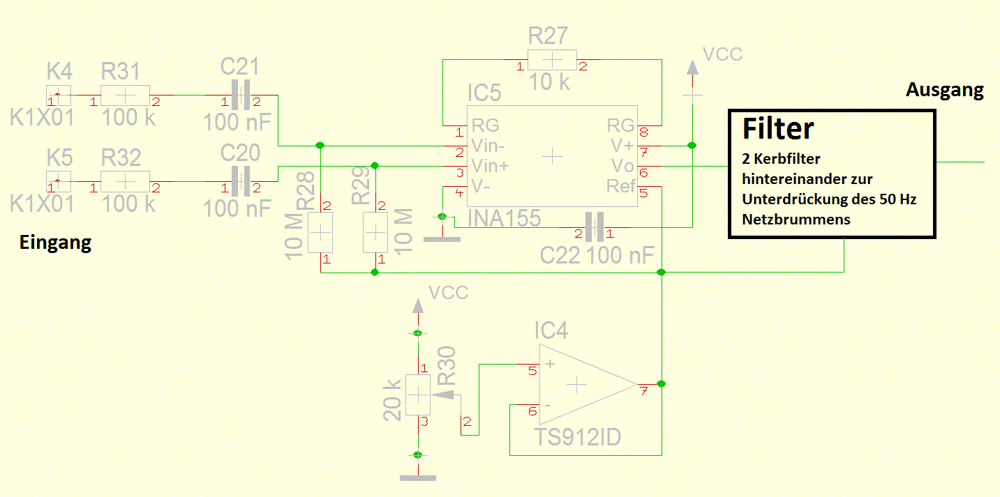

Hallo allerseits,
ich bin Gestern auf ein Phänomen gestoßen, das ich mir nicht ganz
erklären kann.
Ich habe eine Analogschaltung gebaut bei der ich eine Referenzspannung
mittels eines Spannungsteilers und eines OPs als Impedanzwandler
erzeuge.
Die Spannung dient einer OP-Basierten Filterschaltung als künstliche
Masse. Die Ops werden unipolar versorgt. Darum brauche ich diese
Spannung zwischen Vcc und GND auf die sich dann alle Filter beziehen.
Vcc = 3,3 V, Vref ca. 1,5 V.
Nun habe ich beim debuggen der Schaltung (trotz kompletter
SPICE-Simmulation tut sie noch nicht ganz wie ich will) ein seltsames
Verhalten festgestellt.
Ich habe mit dem Oszi diese Spannung gemessen. Dabei ist mir
aufgefallen, dass sie extrem gestört war. Sie oszllierte sinusförmig mit
ca. 200 kHz und einer Amplitude von fast einem Volt. Als ich etwas
ungläubig die Kontakte des Tastkopfes vertauschte war das Ergebnis
völlig anders. Wie gewünscht maß ich nun eine saubere Gleichspannung mit
kaum erkennbaren Störungen. Diese beiden Messungen ließen sich jeweils
mehrfach reproduzieren.
Ich hatte nur einen Tastkopf angeschlossen, also kann ich einen
Kurzschluss in der Schaltung durch den GND eines 2. Tastkopfes
ausschließen.
Ich habe das Problem auch bereits behoben. Ein großer Elko (470 µF), den
ich schnell zwischen der Referenzspannung und dem echten GND der
Schaltung eingelötet habe, hat es gelöst. Dann bei beiden Polungen eine
Saubere Gleichspannung gemessen.

OP #2486907
Also ich benutze den 100 MHz Standardtastkopf der bei dem Oszi dabei
war. Der hat in der X1 Stelung 1 MOhm || 96pF.
Das so ein Oszi nicht wirklich Symetrisch ist, ist mir schon klar.
Alleine die BNC-Buchsen sind, wie ihr sagt ein deutlicher Hinweis. Aber
ich hätte nicht gedacht, dass die parasitären Kapazitäten und
Widerstände einen derart starken Einfluss auf den Ausgang eines
Impedanzwandlers haben können. Der der wird ja direkt von einem OP
getrieben.
@kolisson - Danke, werd ich gleich mal einlöten.
Im Moment habe ich Schwirigkeiten mit dem Differenzvertärker. Der tut
nicht wie erwartet. Falls da jemand direkt einen Fehler im Plan sieht
wäre das hilfreich. Ansonsten weis ich natürlich, dass das nicht zum
Thema des Threads passt. Sollte ich den Fehler in den nächsten Stunden
nicht finden, würde ich dafür nen neuen Thread aufmachen und auch mehr
schreiben als "Der tut nicht wie erwartet"^^.

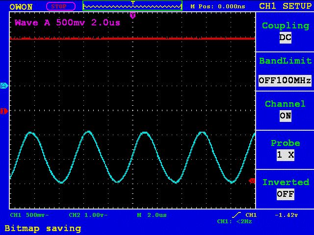

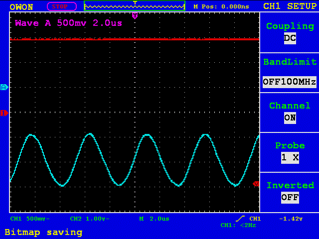

OP #2486963
Danke erstamal an alle,
was ihr sagt klingt Plausibel ich hätte nur nicht gedacht, dass die
Effekte so gravierend sind.
Ich habe einen 330 nF Kondensator von Pin 5 de IC4 zu GND eingelötet.
Trotzdem tritt dieser Effekt auf wenn nicht auch am Ausgang der des OPs
ein Kondensator ist (Ob der auch kleiner sein darf als ein fetter Elko
probier ich jetzt mal aus.
Die frequenz ist übrigens 214,6 kHz - falls das interessant ist.
Ich habe mal ein Bild gemacht. Bei der Roten Kurve wurde GND des
Tastkopfes mit GND der Schaltung verbunden und die Tastspitze an den
Ausgang des OPs gehalten. In der Türkiesen Kurve war es anders herum.
Einen Funktionsgenerator habe ich bei der Messung nirgend eingesetzt. Es
war nur das Oszi und ein Normales Labornetzteil im Einsatz.
#2487014
Und du wunderst dich darueber das der OP anfaengt zu schwingen bei der
kapazitiven Last die das Oszilloskope mit seinem GND Anschluss
darstellt.
GND vom Skope gehoert an GND der Schaltung und nicht auf irgendeine
Signalleitung.
