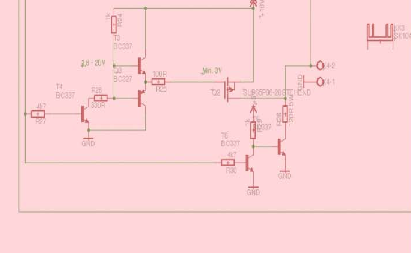

Bin gerade ein meinem Carrera Projekt.
Allerdings komm ich mit dem Schaltplan nicht ganz zurecht.
erstens ist der für 18V ausgelegt und ich bräuchte am ausgang 14,7V
zweitens verstehe ich die Verschaltung der Transistoren nicht.
Gast #2487438
Auf der linken seite am 4,7 k widerstand kommt das signal vom Atmega 16.
Dieser teil der Schaltung dient der einspeißung der Digitalen signal auf
die Schienen. Anschluß 4.2 ist zu vernachlässigen da dies der
Kurzschlussüberwachung dient.
