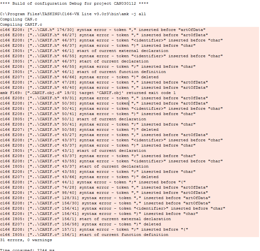

für ein Gesamtprojekt bin ich gerade dabei eine .h Datei zu schreiben.
Ich verwende darin eine enumeration (CANIF.h).
Die Fehlermeldungen die erscheinen sind auf dem Bild zu sehen. In der
CANIF.c werden Funktionen definiert. Die Übergabeparameter der
Funktionen sollen vom Typ dataArt sein. Doch da liegt irgendwo der
Fehler.
Könntet Ihr mir bitte weiterhelfen?
Vielen Dank schonmal im voraus.
LG CHausB
PS: Solltet ihr noch mehr Infos oder Dateien brauchen, kann ich die
natürlich auch noch hinzufügen.
Gast #2488238
Wenn du dataArt als Typ verwenden willst, dann musst du es auch als Typ
definieren:
typedef enum dataArt {
} dataArt;
Ansonsten müssten deine Funktionsprototypen so aussehen:
void CAN_setValue(enum dataArt artOfData,char *startstelle,char length);
