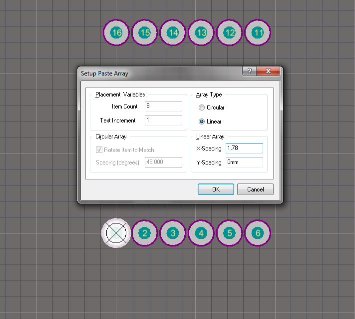

2) Ich möchte die 8 Pads nicht einzeln zeichnen sondern per Array Paste
einfügen. Ich mache also ein Pad mit Nummer 1, kopiere es, gehe auch
Paste Special, gebe als Count 8 an, increment 1 (1-8 liegen
nebeneinander, nicht gegenüber) und als x-Spacing 1,78mm wie im
Datenblatt beschrieben. Was passiert? Alle sind an einem Punkt. Eine
andere Variante die mir passiert: Alle sind an einem Punkt, aber nicht
am Ursprung sondern irgendwo, wo sie nicht hingehören! Was mache ich
falsch?

Poste mal einen Snapshot von deinen PasteArray-Einstellungen.
Bei PasteArray gilt der Mausklick nach dem Dialog normalerweise als
der Punkt, an dem eingefügt wird.
Ralf
Bis auf das Komma beim Raster finde ich keinen Kritikpunkt. Das Komma
sorgt in den meisten Fällen entweder für den Wert 0 oder für eine
Fehlermeldung...

> Ich habs auch mit Punkt versucht (was ja auch die richtige Variante
> ist^^) und trotzdem erscheint kein "Cursor". Mache ich etwas im Ablauf
> falsch? (siehe oben).
Was passiert denn, wenn du einfach mal nach dem Bestätigen des Dialogs
irgendwo hinklickst? (Befindet sich wirklich was im Copy-Speicher?)

ich weiß gar nicht ob ich noch antworten soll, du willst ja eh auf Eagle
umsteigen, aber trotzdem mal..
ein Paste Array hab ich noch nie gebraucht, ich gehe so vor (für Pads)
P P  Place Pad
TAB  Eigenschaften einstellen Hole Size, Start Designator, X,Y Size [OK]
jetzt hängt das PAD am Cursor dann
G G  Grid GlobalGrid einstellen
und nur noch klick klick ...
Und zu Paste Array
Pad markieren
Strg+C Kopieren
Hotspot wählen (ReferencePunkt) normalerweise MittePad-Klick
E A  Edit PasteSpezial - wie gehabt [OK]
und noch wählen wohin das Ganze
PS: wenn Paste Array kein 'Cursor' zeigt ist nichts im Zwischenspeicher
(sh.Ralf Antwort)
