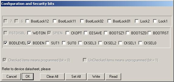

Eine mögliche Ursache sind die Fusebits. In der Anleitung finde ich
nämlich zwei unterschiedliche Angaben, wie man sie einstellen soll, und
zwar einmal wie im angefügten jpg und einmal wiefolgt:
-------- Zitat aus der Readme.txt --------
You have to change the fuse bits for external crystal (see "make
fuses").
# TARGET=atmega8    HFUSE=0xc9  LFUSE=0xef
--------------- Zitat Ende ---------------
Beide Einstellungen führen dazu, daß mein Ponyprog (über ein
Programmiergerät mit paralleler Schnittstelle) nicht mehr mit dem
ATmega8 kommunizieren kann. Also habe ich als nächstes nur die SUT und
CKSEL Bits verändert. Mit SUT(1:0) = 10 und CKSEL(3:0) = 0100 läuft der
ATmega jetzt mit einem 12 MHz Quarz (alle anderen fuse bits sind auf
Standardeinstellung). Mein ursprüngliches Problem konnte ich damit
leider nicht lösen.

Nö, ich habe nicht genug gelesen.
Die Umrechnung von Hex-Fusewerten in verständlichen Text mache ich mit
Engbedded AVR Fuse Calculator (http://fusecalc.engbedded.com/).
Programmieren tue ich Fuses direkt mit den Hex-Werten mit AVRDUDE.
> JPG
Beide sehe ich für OK an.
> Mit SUT(1:0) = 10 und CKSEL(3:0) = 0100 läuft der ATmega
Nein. Interner 8 MHz RC. kannst du mit einem Blinkprogramm leicht
überprüfen bzw, rupf den Quarz mal raus.
> nicht mehr mit dem ATmega8 kommunizieren kann.
Dann fehlt der externe Takt. Überprüfe den Aufbau um den Quarz. Wechsele
auch mal den Quarz.

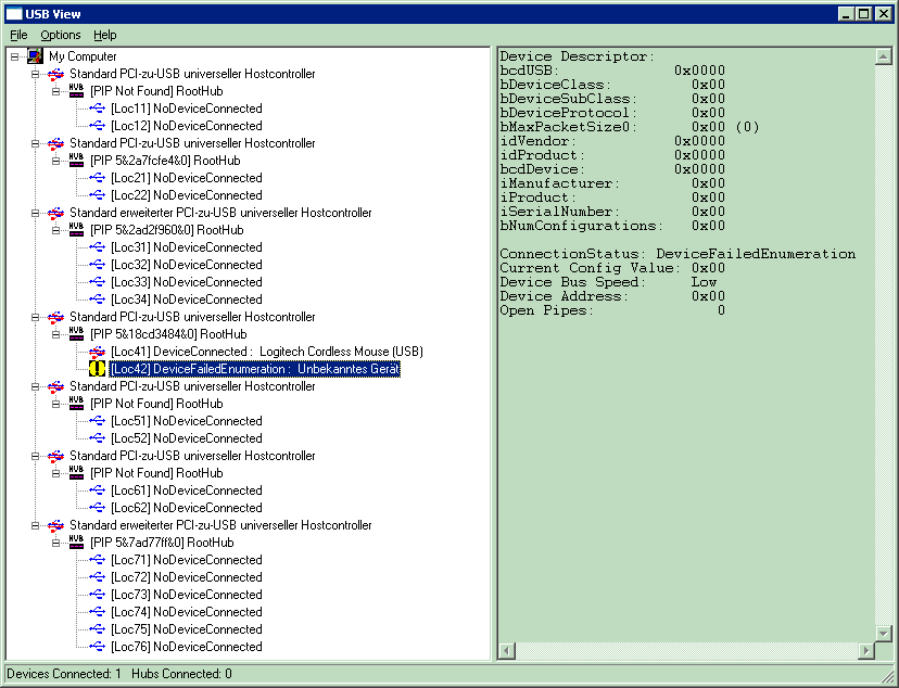

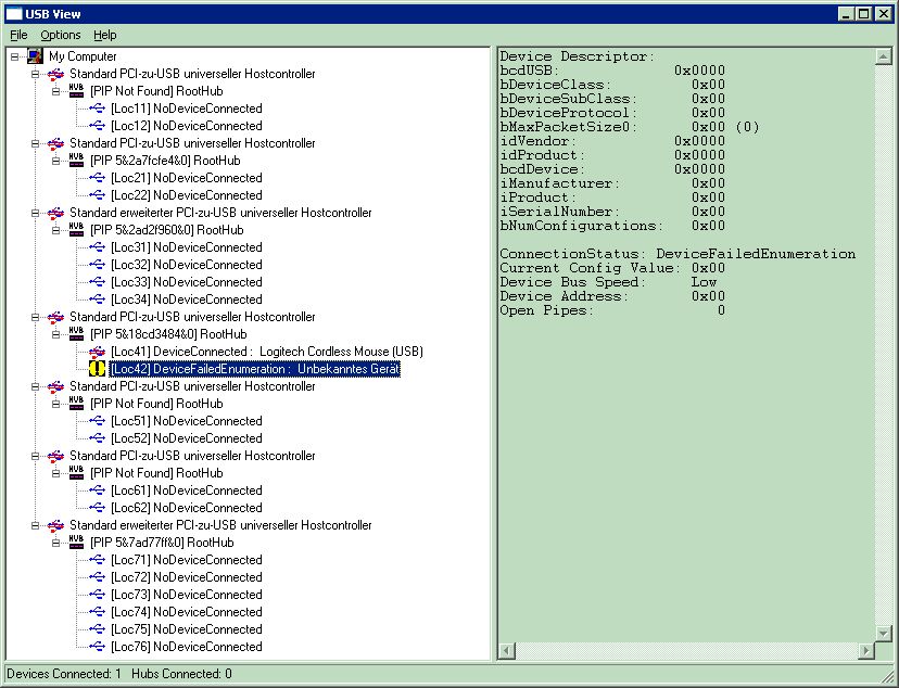

von Nino K.L. (Gast)
> Sind die Treiber installiert?
Ähm - ich dachte, das funktioniert so: Das Windows erkennt etwas neues
am USB Bus und fragt nach. Dann werden die Treiber entweder automatisch
oder manuell installiert. (Beides geht bei mir nicht. Windows fragt
erstens nicht nach und wenn ich versuche, bei dem "Unbekannten Gerät"
etwas zu installieren, dann funktioniert das auch nicht)
Ich bitte um Info, falls ich da etwas falsch mache.
Den USB viewer habe ich runtergeladen. Anbei der screenshot.
Lieber Krapao,
bevor ich meinen Forenbeitrag geschrieben hatte, habe ich mindestens
dreimal alles kontrolliert. Und weißt du was? Jetzt - bei der
nochmaligen Kontrolle - habe ich tatsächlich (unter Zuhilfenahme eines
Mikroskops) einen kleinen Lötzinnspritzer entdeckt, der zu meiner
Miesere geführt hat.
Es tut mir leid, daß ich es nicht vorher gesehen habe. Das Problem ist
jedenfalls jetzt gelöst.
