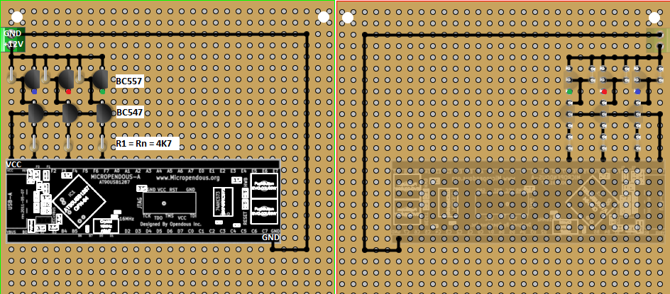

Bitte um kurzes Review
OP #2490330
ich habe die "Wie schalte ich 12V mit 5V"-Schaltung aus dem
Transistor-Artikel auf Lochraster aufgezeichnet und würde mich freuen,
wenn jemand drüber gucken könnte um mir zu sagen ob alles richtig ist.
> +12V o--------------+----------------------+
>                     |   _  _              |< T2, PNP
>                     +--|____|----+--------|  BC557
>                        R1,4K7    |        |\
>                                |/T1,NPN    |
>         Vcc/+5V o--------------| BC547     |
>                          _       |        .-.
>          uC PIN o-----|___|------+       ( X )
>                       R2,4K7              '-'
>  GND o----------o--------------------------+
Das Lochraster-Layout habe ich im Anhang eingefügt.
An den bunten Punkten wollte ich dann jeweils die geschalteten 12V
abgreifen.
Vielen Dank im voraus! =)
Christian
