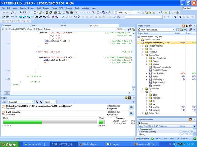

http://www.rowley.co.uk/crossworks/Downloads.htm
...mit diesem Tool ist es möglich(für 30 Tage)den Flashbereich des
LPC2148 auszuschöpfen.

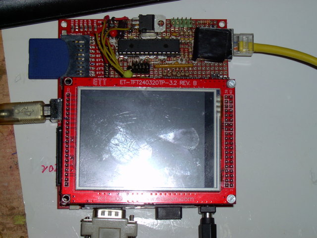

angehängt ist eine Codesammlung, angepasst für das Cross-Studio als IDE;
...aufgebaut auf dem LPC2148P-Board;
...nur eine Zusammenstellung bestehender Codebeispiele(aus dem Forum),
kein selbständiges Programm. -nur zur Demo gedacht;(Lizensen und
Urheberechte beachten);

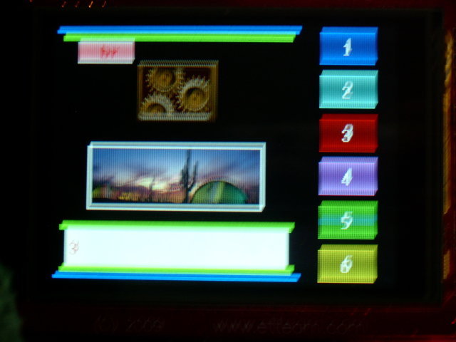

-nach dem Start den Touchscreen kalibrieren;
-6 Programme zum ansehen und erweitern, mit "br"(break) wird die
while-Schleife des Touch verlassen und das freeRTOS gestartet;

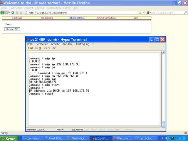

-über CLI(Kommand-Line Interface-->hier auf virtuell COM Port[USB])
  können Werte für IP. GW, NM, MAC eingegeben werden;
...durch Aufbau mit ENC-Chip(wie AVR-NET-IO  siehe da!) sind die Werte
hierfür auch den Softwarebeispielen von z.B.:
http://son.ffdf-clan.de
zu entnehmen;

zum Aufbau:
wichtig ist die Abschirmverbindung von Display und Groundplatine
durch einen metallischen Abstandshalter(o.ä.), da sonst Störfelder das
Kalibrieren unmöglich machen(Touchfläche als Empfangsantenne?).
War bei mir jedenfalls so...
