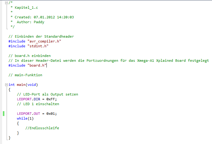

Hallo Leute!
bin gerade dabei, mich ein wenig in den Xmega128A1 einzuarbeiten. Habe
bisher noch nicht so ewig viel Erfahrung in der
Controller-Programmierung, deswegen hänge ich zur Zeit gerade bei der
Ansteuerung von Ausgängen. Wollte ein einfaches Testprogramm schreiben,
bei dem einfach nur eine LED eingeschaltet werden soll und dauerhaft
leuchtet(In diesem Beispiel LED 0). Komischerweise ist es bei mir so,
dass alle LED's bis auf LED 0 leuchten. Wo muss ich nach dem Fehler
suchen? Der Quellcode ist folgender:
 * Kapitel_1.c
 * Created: 07.01.2012 14:20:03
 *  Author: Paddy
// Einbinden der Standardheader
#include "avr_compiler.h"
#include "stdint.h"
// board.h einbinden
// In dieser Header-Datei werden die Portzuordnungen für das Xmega-A1 Xplained Board festgelegt
#include "board.h"
// main-Funktion
int main(void)
  // LED-Port als Output setzen
  LEDPORT.DIR = 0xFF;
22
  // LED 1 einschalten
23
24
  LEDPORT.OUT = 0x01;
25
  while(1)
26
27
        //Endlosschleife
28
29
Hab schon im Forum gesucht, aber nichts ähnliches gefunden.
Paddy
OP #2490965
Meine Güte, das geht ja fix hier mit den Antworten!
Danke erstmal dafür, das hat mich auf die richtige Spur gebracht!
Hab grad noch einen Schaltplan der Platine gefunden, hat die Antworten
noch mal bestätigt.
Aber warum macht man das so? Macht die Programmierung nicht unbedingt
einfacher. Für mich scheint es logischer wenn Ausgang = 1 eine
leuchtende LED zur Folge hat...
